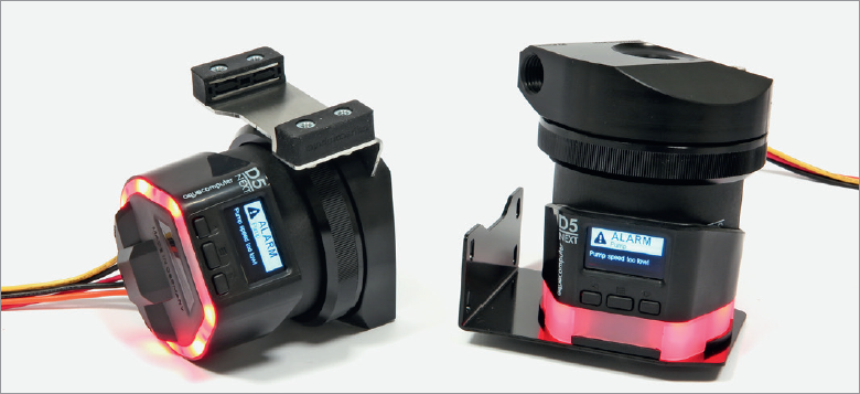

Stell ich die da nur drauf oder bin ich blöd?
Ich ziehe deshalb Tubes schläuchen meist vor.
Hab mal ausgerechnet, wenn ich faul bin und nix selber biegen mag und alle Drehungen über Anschlüsse mache, ich auf 200€ für Adapter kommen würde. War kurz verlockend, aber glaub, da kühl ich vorher meinen RAM für das Geld xD
Du stellst die Pumpe auf den Winkel und verschraubst sie von unten.
Wie im Bild auf Seite 1 der Anleitung und unter Punkt 4 beschrieben.
Die Montage der Pumpe im Computergehäuse kann mit dem im Lieferumfang enthaltenen Silikondämpfer und Montageplatte erfolgen, wahlweise auf einer waagerechten Fläche oder mit dem beiliegenden Befestigungswinkel an einer senkrechten Fläche.
Kannst du einfach festschrauben.
Ich schau noch einmal nach, aber ich war der Meinung, dass ALLE Schrauben zu klein für die Löcher waren, swoohl die M3 als auch die M4. Da wollt sich nix festbinden. Aber vielleicht war ich zu blöd, ich schau es mir heute noch einmal an. Danke schon mal.
Du kannst das Ende der D5 Next abnehmen (die LED-Austrittsöffungen sind ein Silikonring, der das restliche Plastik festhält) und dann dieses Ende von innen kommend mit Schrauben und Muttern z.B. auf dem Winkel fixieren. Danach steckst du die eigentliche Pumpe wieder auf den Gummi.
Hier mal im Vergleich mit langem Ende auf Winkel und mit kurzem Ende freistehend. Da kann man gut erkennen, welche Teile fest zur Pumpe gehören und welche nur angesteckt sind:
