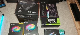

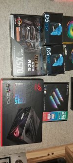

Hi erst mal frohes neues Jahr ich habe die Überlegung gehabt meine wakü zu verkaufen und wieder auf Luft zu wechseln kaufte mir dazu ein neues System mit dem Plan das alte komplett zu verkaufen. Am Ende werde ich mein altes System auch verkaufen
Geworden ist es folgendes

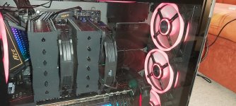

Lüfter: Corsair ql 140 momentan 6 Stück
Gehäuse Phanteks P600S soll noch gegen asus helios getauscht werden
Netzteil: Asus thor 1200w
Mainboard: Msi x570 ACE
Grafikkarte: Evga rtx 3090 ftw3
Ram: 64gb gskill trident neo z
CPU: noch ryzen 3700x den 5900x habe ich schon bestellt
CPU kühler: noctua NH-D15
Geplant habe ich das System auf luftkühlung zu lassen aber das wird wohl nichts da mir der Luftkühler der 3090 viel zu laut ist und ich auch die ganze Abwärme der Grafikkarte im Gehäuse habe

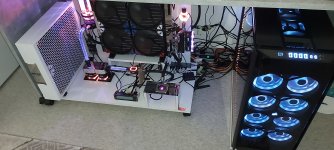

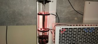

Ich möchte es diesmal nur anders machen und intern auch keine Radiatoren verbauen sondern nur Lüfter die wakü Sachen werden außerhalb montiert selbst den AGB möchte ich dieses mal gerne außen haben
Folgende wakü Hardware kommt dann zum Einsatz
Mora 420 mit 4 noctua a20 sollte es nicht reichen noch ein 2. Mora
Aquaero 6 XT dafür möchte ich aus plexi ein Gehäuse basteln
2 D5 next Pumpen die bereits am mora montiert sind
Aqualis xt 880 agb mit 2 led Ringen
Highflow next Durchfluss Sensor der ist ebenfalls am mora
Wollte erst Schlauch verbauen aber ich habe thermaltake pacific rgb plus hardtube fittinge entdeckt und ich finde den Effekt klasse mit den Röhren so wird es doch wieder Hardtube
Eventuell noch Teile aus dem anderen System wie Temperatur Sensoren und einen Rgb Flow Indikator
Wasserkühler werden wieder von aquacomputer sein

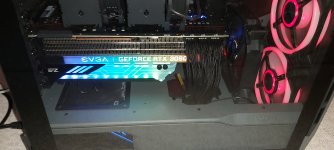

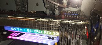

So sieht der Patient momentan aus
Und hier noch etwas wakü Hardware ist aber noch nicht alles
Und noch 2 Bilder vom gpu kühler ich weiß noch nicht ob ich den offenen möchte oder die geschlossene Version

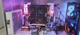

Hi leider noch gar nicht xd ich warte noch auf einen Block für die Grafikkarte da ich entweder watercool oder Aquacomputer bevorzuge.
Das Projekt wird aber noch weiter geführt.
Es ist jetzt aber einiges geändert worden
Ursprünglich wollte ich alles in einem Asus Helios bauen
Jetzt ist es ein Corsair obsidian 1000D geworden das habe ich gestern bestellt

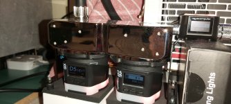

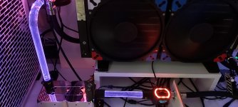

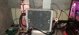

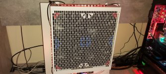

Dazu habe ich meine wakü Teile mal extern aufgebaut.
Also Aqualis xt 880, Pumpen,
Highflow next, Flow Indikator usw. Alles am Mora 420

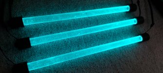

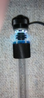

Dann werden dieses mal thermaltake pacific rgb plus fittings für Hardtube genommen
Anbei noch ein paar Bilder auch die Fittinge habe ich schon mal getestet
Dazu ist noch ein aquaero 6 XT gekommen
Sobald das neue Gehäuse geliefert wurde werde ich zumindest die CPU schon mal mit Wasser kühlen und die Grafikkarte dann nachrüsten

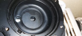

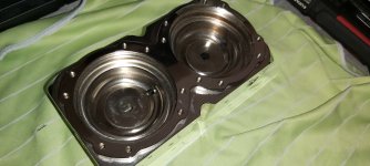

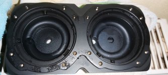

Dazu habe ich mein alphacool Messing dual top entlackt und zum vernickeln gegeben
Da hat sich nämlich der Lack bereits gelöst und ich hatte Partikel im ausgleichsbehälter

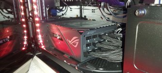

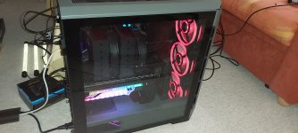

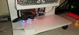

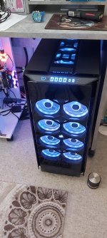

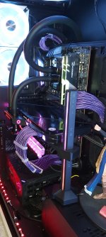

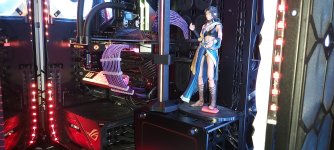

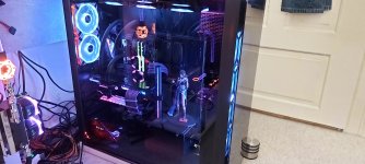

Nachdem ich jetzt einen wasserblock für die 3090 bekommen habe und die Eier gehabt habe das System umzubauen konnte ich mein Projekt abschließen.
Da ich von Problemen mit dem Umbau einer evga 3090 ftw3 Ultra gelesen habe habe ich vorerst auf hardtubes verzichtet und Schlauch genommen
Außerdem wollte ich dieses mal keine interne Wasserkühlung und habe stattdessen 2 Mora420 angeschlossen mit schnelltrenner:)
System läuft seit Donnerstag und ist jetzt lautlos unter Volllast

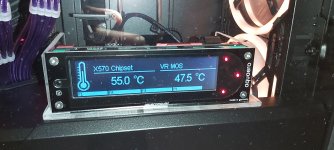

Ein paar Kleinigkeiten möchte ich noch anders machen z.b das aquaero 6 lt noch irgendwo montieren
Folgendes ist verbaut
System
Ryzen 5900x
Gskill trident neo z 64gb 3600mhz
Evga rtx 3090 ftw3 Ultra
Asus thor 1200w
Msi x570 ACE
10 corsair ql 120 und 3 ql 140 Lüfter
Gpu Stütze
Wakü Teile
Cuplex kryos next
EKWB quantum vector ftw3 Ultra
4 D5 next Pumpen
Flow Indikator bitspower
2 bitspower Absperrhähne
2 mora 420
8 Noctua a20 Black
Aqualis 880 xt
Filter mit Edelstahl Gewebe
Highflow next
Calitemp Sensor
Alphacool eisdecke Dual Messing vernickelt
Thermaltake pacific rgb plus fittinge für die 3 hardtubes
