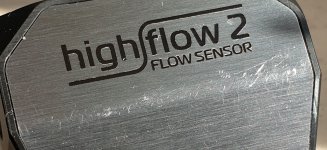

hab mir jetzt den auqa-computer high flow 2 gekauft. bin nur grad etwas enttäuscht dass die Aluminiumabdeckung leichte kratzer hat an dem biegungsknick. die sind zwar zart und winzig (bis auf einen einzigen längeren von 5mm sind die nur 1-2mm lang), aber je nach dem wie das licht drauffällt wird das doch im pc direkt ins auge fallen. ist das der normale aulieferungszustand (siehe anhängendes foto)? zum foto: das ist jetzt natürlich mit direktem sonnenlicht gemacht - wenn der sensor so vor mir auf meinem schreibtisch fern vom fenster liegt sieht man es je nach blickwinkel gar nicht oder nur leicht.

der durchflusssensor wird am kreislaufeingang seinen platz finden und die pumpe sitzt am ausgang. so kann ich die temperaturdifferenz überwachen und alarm schlagen wenn sie zu groß oder zu klein wird. aber ich hab jetzt ja gelernt dass sich im high flow auch ein tempsensor befindet - also passt das ja. :-)
Oh, gute Frage. Das weiß ich selbst nicht so genau, auch wenn ich meine Zweifel habe. Ich habe nur 3 alte High Flows hier und die nie genauer betrachtet. Verschwinden in den Tiefen des Gehäuses, war mir also egal. Im Zweifel einfach bei Aquacomputer nachfragen.
