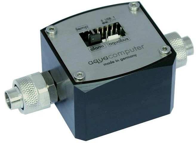

Hängt ganz davon ab, wie gut die Pumpe entkoppelt ist. Kann ich zumindest von der D5 Next Pumpe, was im System meines Sohnes verbaut ist nicht bestätigen. Aber da es eine andere Baustelle ist, kann es auch anders ausfallen. Vibration überträgt sich halt über die Halterung, worauf die Pumpe verbaut ist.ist es normal dass die d5 next bei 30-55% leistung lauter ist als bei 100%??? da röhrt die richtig durch die gegend!
Luft in der Pumpe wird aber auch zu erhöhten Geräusche führen.
Daher kann es auch sein, dass sobald die Luft draußen ist, es besser wird.
