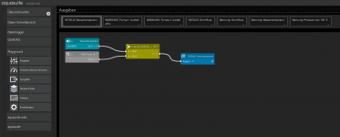

Anscheint, besitzt die OCTO Lüfersteuerung eine Alarmfunktion.
Habe den Quadro verbaut und hier ist keine Alarmfunktion vorhanden.
Mit der Aquasuite gibt es doch noch eine andere Möglichkeit.
Habe heute Nacht Aufgaben erstellt.
  1. Wassertemperatur bei 50 °C => Rechner wird nach 5min heruntergefahren.
  2. Wassertemperatur bei 50 °C => Windows Info wird als Warnung angezeigt.
  3. Durchfluss bei 0 l/h => Rechner wird nach 5min heruntergefahren.
  4. Durchfluss bei 0 l/h => Windows Info wird als Warnung angezeigt.
  5. Pumpe 1 ausgefallen => Windows Info wird als Warnung angezeigt.
  6. Pumpe 2 ausgefallen => Windows Info wird als Warnung angezeigt.
  7. Prozessor hat 100°C erreicht => Windows Info wird als Warnung angezeigt.
Habe das automatische herunterfahren mit Absicht auf 5min gesetzt, damit mit einer Fehlfunktion genug Zeit verbleibt um diese Funktion abstellen zu können. Besonders beim Einrichten lohnt es sich solch eine Zeit einzustellen, da der Rechner mit einem Fehler sonst ständig, nach dem Hochfahren ausgehen würde. :D
... ich weiß, wovon ich spreche... :lol:
Mit den Pumpen lasse ich mir aber nur eine Warnung ausgeben, weil ich ja zwei Pumpen verbaut habe und mein Rechner sollte einer der Pumpen ausfallen nicht gefährdet ist. Die Aquasuite muss dazu noch nicht mal mit Windows im Hintergrund gestartet werden, nur der Service dazu muss mitlaufen.

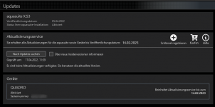

Die Software selbst ist kostenlos, zum Betrieb wird aber eine USB-Gerät von Aquacomputer benötigt. Die Berechtigung Updates auszuführen ist aber mit einer Lizenz gekoppelt. Je nach Gerät ist diese Lizenz bereits für eine bestimmte Zeit mit vorhanden. Danach kann sie jährlich neu bezogen werden.
Wird diese Lizenz nicht bezogen, kann die Software weiterhin genutzt werden, nur können dann keine Updates mehr bezogen werden. Meiner Meinung nach lohnt es sich, weil die Aquasuite ständig verbessert und überarbeitet wird.
EDIT:
Habe mal beim Rechner meines Sohnes nachgeschaut und die D5 Next hat aber auch eine Alarmfunktion mit integriert.
Damit war Hardware mit einem USB-Anschluss von Aquacomputer gemeint. Zum Beispiel eine Pumpe mit USB-Anschluss (Aquastream, D5 Next), Durchlusssensor mit USB-Anschluss, Steuerung wie z.B. Quadro, Octo, Aquaero (5/6) usw. Das Programm kann daher nicht ohne entsprechende Hardware installiert und genutzt werden. Zum Beispiel jemand kauft sich keine Hardware von Aquacomputer und möchte nur die Software verwenden, geht es nicht.
Wer mehrere Geräte verbaut hat, muss auch nur zu einem verbautem Gerät die Lizenz jährlich beziehen. Zum Beispiel ist eine D5 Next Pumpe und ein Quadro, dann wird die Lizenz auf einem dieser Geräte bezogen und können auch Firmware und Updates zur Aquasuite und allen Geräten die verbaut sind bezogen werden. Allerdings geht dann dieses Gerät worauf sich die Lizenz bezieht defekt oder wird verkauft, wird die Lizenz auch mit weg sein.
Zum Beispiel hatte ich bis vor kurzem eine Aquiastream Pumpe und ein Qaudro verbaut. Vor dem Verkauf meiner Pumpe hatte die Lizenz nach dem Kauf auf den Quadro bezogen. Hätte ich jedoch hierzu die Pumpe ausgewählt, hätte ich die Pumpe samt der neuen Litzensupgrad verkauft und ich hätte mir die Lizenz erneut kaufen müssen.
Im Übrigem ist es auch falsch, es ist ein Lizenzupgrade Berechtigung, die man sich aufs neue kaufen muss und nicht direkt eine Lizenz. Es ist daher richtiger gesagt, ein Aktuallesierungsservice, dessen Berechtiung Jährlich neu bezogen werden muss.
