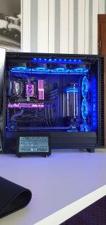

Wakü für Ryzen 5900x und 3090/6900XT
Das Ding sieht ja mal richtig geil aus, die Temps sind auch sehr gut so. Gibts Bilder aus dem Betrieb?
Das mit den Spulen ist eher ein Problem des EK-Blocks, oder war das vor dem Umbau auf Wasser auch schon so?

Die Bilder reiche ich nach, habe die Nach bis 4Uhr alle Lüfter und RGB Schicki Micki Sachen eingestellt. Da gibts dann heute die Foto Session.

Hallo Zusammen,
jetzt bin ich auch mit optimieren fertig und bin von dem unsäglichen EKWB Block auf einen ALC Block gegangen. Bessere Temps und viel weniger Spulenfiepen - was will man mehr. :)
Die Front wird gerade noch CNC gefräst - also bitte nicht wundern. :)
Anbei noch die Benchmarkbilder und Bilder aus dem Betrieb.

Wie misst/biegt man eigentlich das kurze Rohr unten links zwischen Rädchen und GPU? Damit das ganz genau so passt, habe davon keine Vorstellung.
Ansonsten musst du mit einer Schablone arbeiten.
Habe ich letztens auch gemacht... auf einem Brett zwei Biegetools auf Maß festgeschraubt und dann das Hardtube auf eine längere Distanz aufwärmen. Beide Biegungen müssen daher dann auf der Schablone zugleich in Position gebracht werden.
Auf so kurzer Distanz bringt es meist nichts zunächst eine Biegung zu machen, weil beim Erwärmen der zweiten Biegung die erste sich wieder löst.
Mach es dir einfach - zeichen auf einem Blatt Papier die gewünscht Tube inkl Biegung. Erhitze dann die tube und biege dann die komplette tube direkt nach deiner Zeichnung indem du diese auf das Papier legst und dieses wie eine Schablone benutzt. So bekommst du passende Tubes mit relativ wenig Aufwand.
