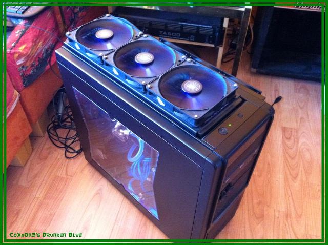

AW: WaKü für GTX570 HD - GPU Only !
dann greif doch gleich zum magicool slim 420er (hatte meinen auch erst oben auf deckel)
der is recht gut für dein vorhaben, dann sparst du dir auch den 140er in der front ^^
und ja dafür brauchst du abstandshalter, gibts von phobya welche
so z.b. http://www.aquatuning.de/shopping_cart.php/bkey/cc1ee496332d8d44aacabb573d7167b3
hab noch 2 winkel rein, glaub mir wenn du die pumpe vorne unter den hdd käfig seitwärts platzieren willst, ist das gold wert. ^^
und noch ein y kabel für die lüfter (hab ja keine ahnung woran du die hängen willst, an einen mainboard anschluss würd ich die nich drannhängen, dann lieber ans netzteil ^^)
ps: so sieht der 420er eingefasst aus, wenn man das mesh entfernt und etwas von den plastikkanten entfernt.
