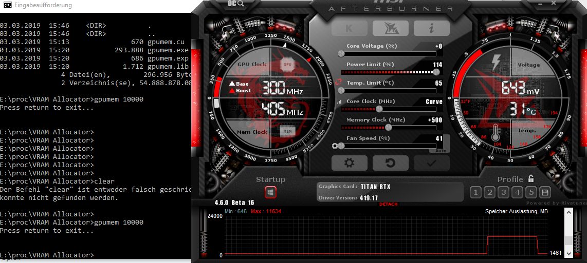

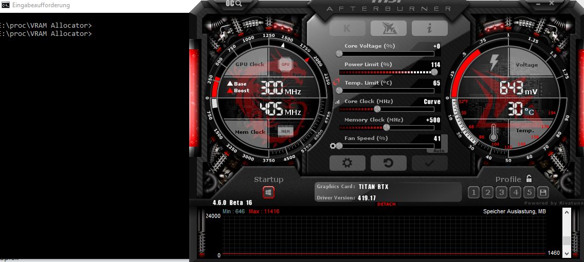

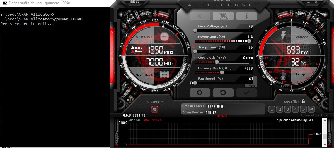

Hier als Beispiel. Ich habe im Leerlauf gut 1GB VRAM der Graka mit dem Zeug was bei mir so am Desktop läuft durch den Fenstermanager belegt.
Ich starte das Programm mit dem Wert 10 GB und es werden 10GB VRAM gefüllt.
Und sobald ich Return drücke, geht es auf den alten Wert zurück.
So kann man jede Software dazu zwingen mit dem Speicher jonglieren zu müssen und genau sehen ab wann welche Software bei welchen Settings anfängt zu stottern oder die FPS in den Keller gehen. Und zwar ohne viel Aufwand.

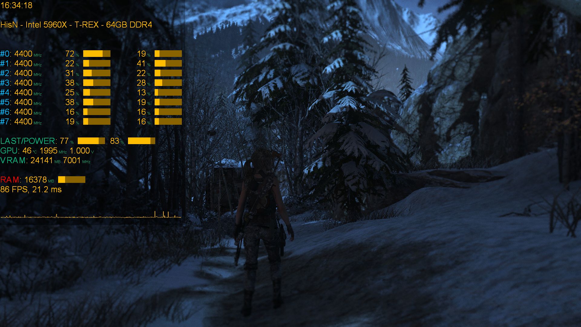

Nein, ich kann wundervoll 18GB vermüllen. Hier mal mein erster Versuch.
ROTTR in DX11 (Kein Antialiasing/DSR/SSAA) mit VXAO, rest Maxed-Out in FHD.
Ich starte das Tool
Und wir können sehen das 6GB VRAM eventuell nicht mehr der Weißheit letzter Schluss in FHD sein könnten, wenn man dieses Game betrachtet, und man sieht auch sehr genau, woher das System jetzt fehlendes VRAM hernimmt.
Und schnell noch ein Gegentest mit 10GB "geklautem" Speicher. Nicht das jemand erzählt, das Tool klaut die Leistung.
Und das beste ES FUNKTIONIERT SOGAR IM CPU-LIMIT
