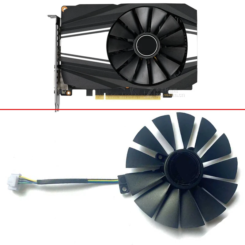

ich habe die Möglichkeit weit unter Marktpreis eine gtx 1660ti in meiner Stadt zu bekommen über Kleinanzeigen.
Einen kleinen Haken, und daher der Preis, hat sie aber. Beim Lüfter fehlt ein Blatt. Nun meine Frage: lässt sich der Lüfter bei dem Modell problemlos austauschen?
Ein Kauf würde für mich nur in Frage kommen, wenn ich noch maximal 20 Euro in einen neuen Lüfter investiere und nicht zu viel herumbasteln muss.
Jemand eine Idee?
€ 11,72 21%OFF | Lüfter Für ASUS PH-GTX 1660Ti GTX 1660 PH-GTX 1660S PH-RTX 2060-6G FDC10U12D9-C PLD10010B12HH 6Pin 95MM Fan ersatz

Plastikshroud vorsichtig runter, und dann (so mach ich es teilweise) mit Baumarkt Spax oder anderen Schrauben vorsichtig einen anderen passenden Lüfter drauf befestigen. Größer ist besser, will dann läuft der leider und kühlt ggf. Auch noch ein bissl neben dem Kühlkörper.
Die Plastikshroud braucht man nicht, die hat zu 98% nur optische Funktion.
Und falls du WLP zur Hand hast, kannst den Kühler auch Mal ganz runter nehmen und reinigen sowie die WLP erneuern.
Und was kann ich dann verbauen? Häng grad n bisschen ?
Kann man schon im Vorwege rausfinden welche Lüfter für das Modell passend sind?
Irgend einem alten Lüfter der Grad in deiner Ersatzteilschublade liegt.
Ansonsten musst Mal messen, ob 80mm oder 120mm oder 140mm von den Bohrlöchern irgendwie draufgeht. Auf Kleinanzeigen findest solche normal immer für wenige Euro, wenn du nichts Zuhause hast.

am besten Mal messen welche Lüftergröße auf den Kühler passt.
Ich vermute 92mm wird passen
Dazu noch das hier
Und ein paar Kabelbinder. Fertig ist der Ghettomod.
Meine 120mm Luffis sind breiter als mein Kühler, stört mich aber nicht. Die Grafikkarte läuft dadurch deutlich leiser und kühler.
Ja, da ist was dran, so braucht der Lüfter nen Mainboard Anschluss. Steuerung übers Mainboard oder im Windows würd ich eh FanControl empfehlen.
Oder man lötet sich den Stecker um und verwendet den alten Stecker, dann gehts direkt auf der Grafikkarte.
Mit dem Phobya PWM Adapter kann man den Luffi direkt an der Graka anschließen, da muss nichts ans Mainboard. Steuern kann man den Luffi dann wie gewohnt im Afterburner.
