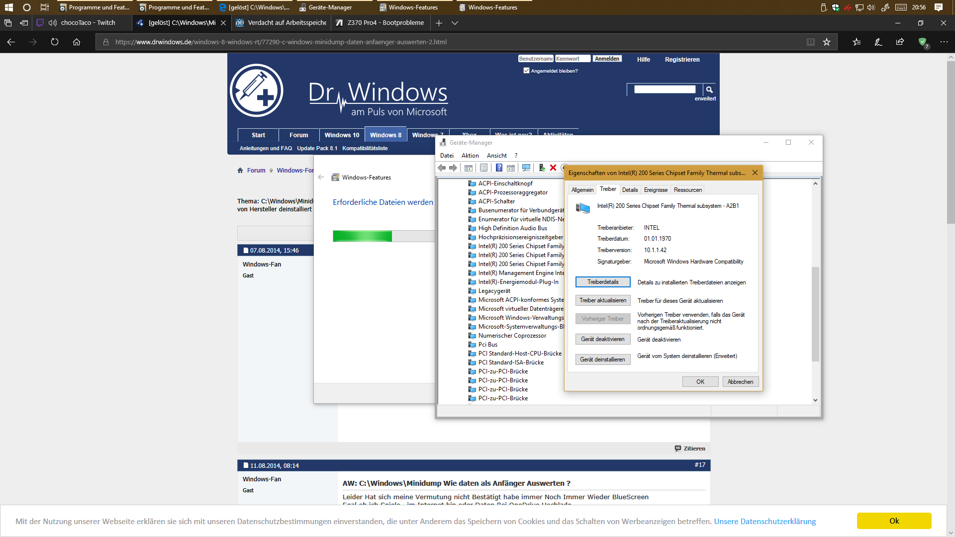

Ich hab den hier gefunden:
Der sieht verdammt alt aus :rollen:
Alle anderen sind aus 2016.
Sicherlich nicht die neusten, aber eigentlich sollten die laufen.
Windows 7 is keine gute Idee glaube.
Hatte ich die Tage schon mal versucht.
Da gab´s kurz nach´m installieren schon Probleme.

Nee.Das macht keinen Sinn mit dem Chipsatztreiber.
Schau doch mal auf die Seite von Asrock ob es dort was gibt.Kann sein das die heute anders heißen oder man die gar nicht mehr braucht?So genau weiß ich das jetzt auch nicht.
1970?Die sind aber uuuuralt:D
ASRock > Z370 Pro4
AW: Verdacht auf Arbeitsspeicher Defekt/ Inkompatiblität
Jau der INF auf der Seite ist sogar vom 23.7.18
Aber halt ´ne Exe.
Wie krieg ich das Ding sonst drauf ?
Schwierig wa ?
