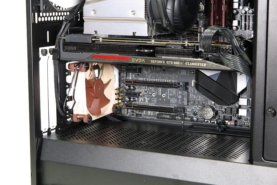

Ein dort positionierter Lüfter kann die GPU-Kühlung deutlich unterstützen. Ich habe im vergangenen Jahr sehr viele Konfigurationen (Grafikkarte im PCI-E-Slot oder um 90 Grad gedreht via PCI-E-Riser verbaut, Seitenteil geschlossen oder mit einblasendem Lüfter, Gehäusebelüftung von vorne nach hinten oder hinten nach vorne) in einem Fractal Design Define R6 Black TG und dazu sowohl klassisch ohne als auch mit einem Lüfter vor den Slotblechen (also nur wenige Zentimeter seitlich versetzt gegenüber deiner Idee) in ein- als auch ausblasender Richtung getestet. Sämtliche Messergebnisse findest du in der PCGH 05/2018 sowie hier: [PLUS] Kühlere Grafikkarte dank PCI-Express-Riser: Die gedrehte Grafikkarte
Ermittelt wurden die CPU-Kerntemperatur, Temperatur des Grafikchips und der Backplate sowie die automatisch geregelte GPU-Lüfterdrehzahl und ich denke die Ergebnisse sprechen für sich. Bei cleverer Umsetzung sinken sowohl die GPU- als auch CPU-Temperatur und da das Kühlsystem der Grafikkarte - üblicherweise die Lärmquelle Nr. 1 beim Spielen - nicht mehr so stark aufdrehen muss, sinkt auch die Lautstärke des PCs. :)
In meinem Fall konnte ich einen 92-mm-Lüfter verwenden, allerdings geht das nur bei Mainboards, bei denen der PCI-E-×16-Slot so weit oben wie möglich sitzt. Sitzt der Slot eine Position weiter unten, wie es heute oft üblich ist, dann reicht der Platz leider nur für einen 80-mm-Lüfter. Solltest du eine Standardgehäusebelüftung nutzen (geschlossenes Seitenteil, Luft vorne rein, hinten raus), dann empfehle ich, den Slotlüfter ebenfalls ausblasend zu montieren.
So kann das dann aussehen:
