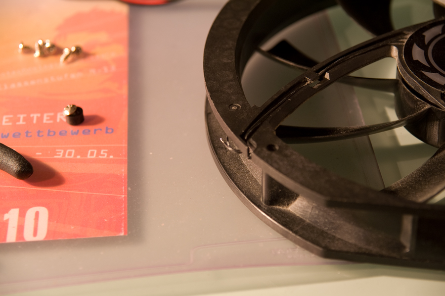

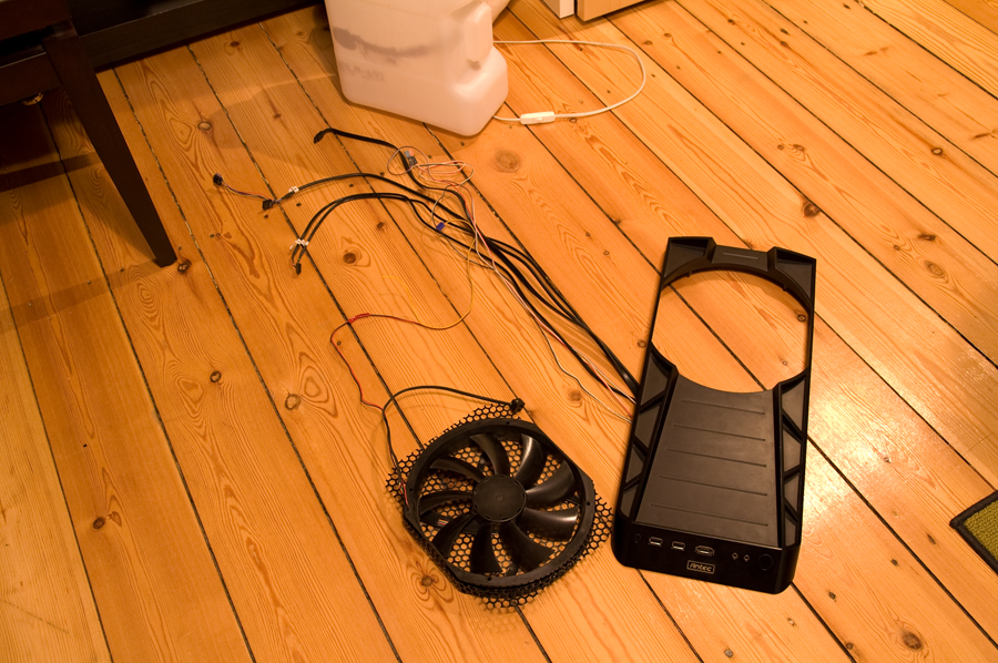

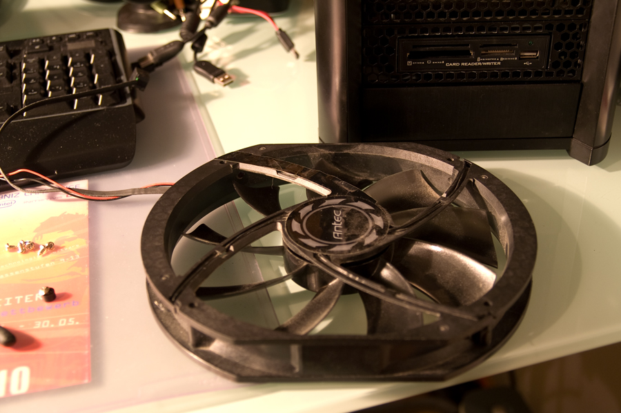

Kleines Update :
Habe das Oberteil vom Antec Twelve Hundred abgeschraubt, um 1. zu gucken, wie groß die LEDs vom 200mm-Fan sind und 2. zu gucken, wie groß die HDD-LED ist.
Die LEDs des Fans sind 5mm und die LED der HDD ist übliche 3mm ;)
Hier die Fotos :
Wie ihr sehen könnt, hat der 200mm-Fan nicht die üblichen runden Maße, sondern ist eben Twelve Hundred exklusiv. Deshalb kann ich mir nicht den roten von Coolermaster kaufen :(
Also muss ich neue LEDs installieren.
Welche Stärke (mcd) würdet ihr mir da empfehlen ?
Johnny

AW: [Umzug + Mod] Der Bundeswehr-Mod -> Stealth-Mod fertig !
Johnny
Nur mal soo zur info:
Die CM Lüfter sind auch nicht rund.
So wie ich das sehe sind die Lüfter bauglich :D
Ausserdem ;)
Schönes Projekt!!!

AW: [Umzug + Mod] Der Bundeswehr-Mod -> Kleines Update !
Vor allem sind die LEDs schnell gegen rote getauscht.
Blaue LEDs können Probleme machen, ich würde erst mal den Strom an den LEDs messen.
Der Frontlüfter vom HAF hat um die 2V, da leuchten blaue 5mm LEDs nicht (3,2V), ich habe dann
3mm blaue LEDs eingebaut, die leuchten dann schon bei 2V.
Also erst messen, was bei den LEDs ankommt und dann die entsprechenden kaufen.
