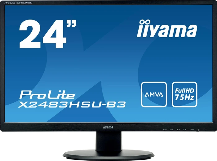

Warum hat das die letzten 5 Jahre offenbar nicht gestört?
Iiyama 75Hz Monitor
1280*1024 oder 3440x1440?
Dass die 1050ti keine Grananet mehr ist, ist klar aber in "niedrigsten" Einstellungen sollten auch heute noch Spiele laufen.
Ich weiß ja nicht, was darauf zu geben ist aber empfohlene waren früher mal locker ausreichend.
618562
618562
1920x1080 glaube ich da steht halt FULL HD

Mit 1920x1080
Mit 1920x1080
Wie vermutet, ist der kleine Iiyama mit 23,8 " Bauserie 2017, oder?
Der oder die Schwestermodelle sind recht gut, kein schlechter Kauf damals gemacht.
Das ist die Iiyama G-MASTER G2530HSU
Ach, der 24,5" von 2017, alles gut, auch kein schlechter Kauf.
Der kam mit Werkseinstellung a bisserl hell daher, lässt sich aber auf schön satte Farben einstellen und ist vollkommen OK fürs Daddeln.
Gibt es sogar noch heute, spricht für die Beliebtheit
Ach, der 24,5" von 2016, alles gut, auch kein schlechter Kauf.
