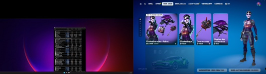

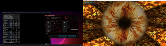

So, endlich nach hause geschafft. Ich weiß nicht ob es der vorführeffekt ist oder was auch immer. Spiel und FurMark waren beide für 10 min an. Habe selbst gemerkt dass in diesem Fall die Temperaturen relativ gleich sind. Gestern sah es noch ganz anders aus. Evtl liegt es daran dass der PC die ganze zeit aus war und alles an Bauteilen und Wasser noch kalt sind/waren?! Der Temp Sensor kommt morgen an und wird direkt verbaut. Denke mal an den W_OUT header angeschlossen?

Ok ja so macht es Sinn!
Aber ja ich kann jetzt schon sagen... der Kühler sitzt nicht richtig!
Alleine das delta von GPU temperatur zu hotspot spricht bände...
Über 40°c differenz... das ist nicht gut! Und spricht für schlechten Kühlerkontakt.

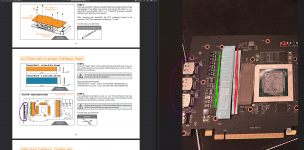

Ist das dieser Block?
Such bitte einmal die genaue Anleitung:
Dann schau da nochmal rein...
Siehe Anhang:
Hab nicht alle Pads geprüft, also mach das nochmal.
Und laut Anleitung kommen da 1mm Pads hin und zwar keine blauen.
Aber wie gesagt, kann auch sein das ich die falsche Anleitung habe, auch das nochmal prüfen.
Siehe Anhang:
Edit: Jetzt hast du die Bilder auf denen man die Geschichte sehen konnte entfernt.
Füg die einfach in den Post ein und lösch die danach mit ENTF raus, dann bleiben die im Anhang, ist einfacher.
Ich habe mir die Anleitung mal angesehen. Wenn es die richtige ist , sollte bei Wärmeleitpaste auf der GPU ausschließlich 1mm-Pads (Spulen, VRMs, VRAM) verwendet werden.
Die 2mm-Pads kommen zum Einsatz (Spulen, VRMs, VRAM), wenn auf der GPU ein 1 mm Pad liegt.
Wenn ich das richtig verstanden habe, waren auf der GPU Wärmeleitpaste, auf den VRMs und VRAMs 1mm-Pads und auf den Spulen 2mm-Pads?
Also ohne klugscheißen zu wollen. Dass der Hotspot, ich tippe in dem Fall sogar auf die VRMs, 40° K Unterschied aufweist, ist dann auch kein Wunder.
Die dicke Isomatte (2mm-Pad) lappt ja über alle Seiten der Spulen hinweg. Sollte das Pad nicht nur auf der Oberseite der Spulen sitzen, damit sich darunter keine Stauwärme bildet?
Ein Wärmestau glaube ich zwar nicht... aber die Aussparung am GPU Block ist dann gar nicht gross genug, und so werden die pads an den Seiten rubter gedrückt.
Ich persönlich lasse die Pads auf den Spulen sogar immer komplett weg!
Spulen müssen nämlich nicht gekühlt werden.
Die geben genügend Wärme übers PCB ab.
Dazu habe ich einfach die Erfahrung gemacht, dass sie weniger Fiepen, wenn man sie nicht aktiv kühlt.
(Hab das mal in nem Video von igorslab gesehen, und dann getestet. Ist gefühlt wirklich so!)
Da hast du vermutlich etwas falsch verstanden... ein 1mm Wärmeleitpad auf dem chip ist eigentlich keine option... das hätte ich jedenfalls noch nie im Leben gesehen
Was du wohl meinst, in der Anleitung... das sind die Pads für die "Backplate"!
Und ja die 2mm pads kommen nur bei der Backplate zum Einsatz. Vorderseitig kommen nur 1mm Pads!
Was mich aber auf dem Bild viel mehr schokiert!!
LInks werden die Spannungswandler anscheinend gar nicht gekühlt!!!?
Da ligt gar kein Pad auf den Spannungwandlern! Und das wäre viel viel wichtiger, als das riesen pad auf den Spulen!
Wenn ich mir das Bild so ansehe, ist da einiges falsch gelaufen beim Umbau.
Bitte mach bevor dus zusammenbaust nochmal ein Bild mit allen Pads, welches wir "absegnen" bevor dus zusammen schraubst!

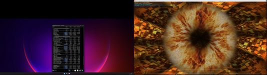

Also kleines update. Temperaturen sind nach neuer Montage des Kühlers meiner Meinung nach i.O. anbei ein Screenshot nach ca 15 min Furmark. Jetzt kommen neue Probleme. Ich weiß nicht ob das hier das richtige Thema dafür ist aber ich kann meine Lüfter (Lian Li AL120) nicht unter 800rpm laufen laassen was bei meinem alten Mainboard funktionierte. Das alte war ein z370 Gaming M5 und das neue ein x570 DarkHero. Durch die 800rpm ist es mit 12 gehäuse Lüftern recht laut. Achso, die Lüfter sind alle am MB angeschlossen und nicht am Controller (war beim alten MB auch so). Problem Nummer zwei, gelegentlich bzw. relativ oft stürzt z.b FurMark oder Spiele ab. Also immer bei Grafikintensiven Programmen stürtzt dieses ab. Ich hoffe mir kann jemand von euch helfen?
Ist auf jeden Fall deutlich besser.
