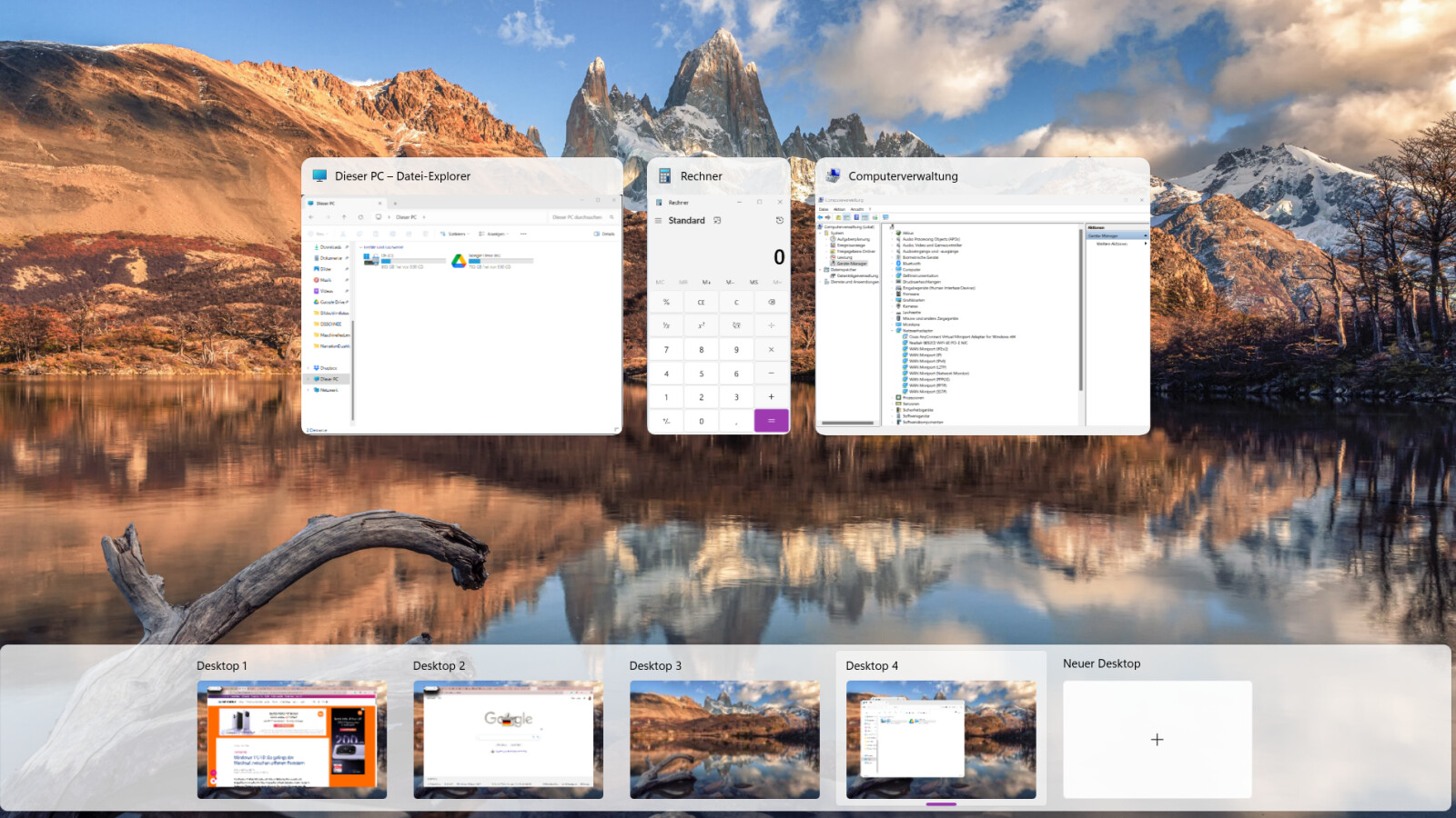

Die Programme kann man wie immer mit Alt+Tab durchschalten, da sieht man auch alle geöffneten Fenster.
Mit Win+Tab schaltet man die Desktops durch, da ist meist auch alles geöffnete sichtbar.
