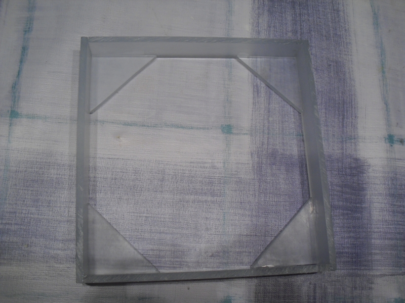

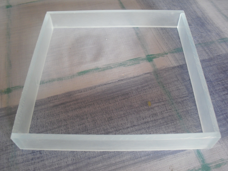

Update 11 - Bau einer Lüfterhalterung
Jetzt wo Ferien sind kann man natürlich mal ein wenig am PC weiterarbeiten :D.
Für die Front musste noch eine Lüfterhalterung gebaut werden.

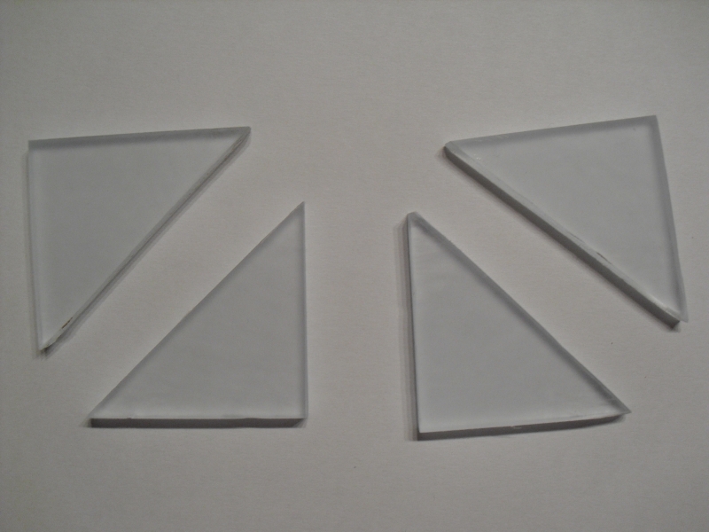

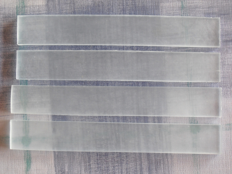

Dafür hab ich zunächst erstmal 2 große und 2 kleinere Stücke zurecht gesägt:
Die Stücke dann zusammengeklebt:
Dazu noch 4 kleine Dreiecke gebastelt:
Und diese dann auch noch mit Sekundenkleber daran befestigt:

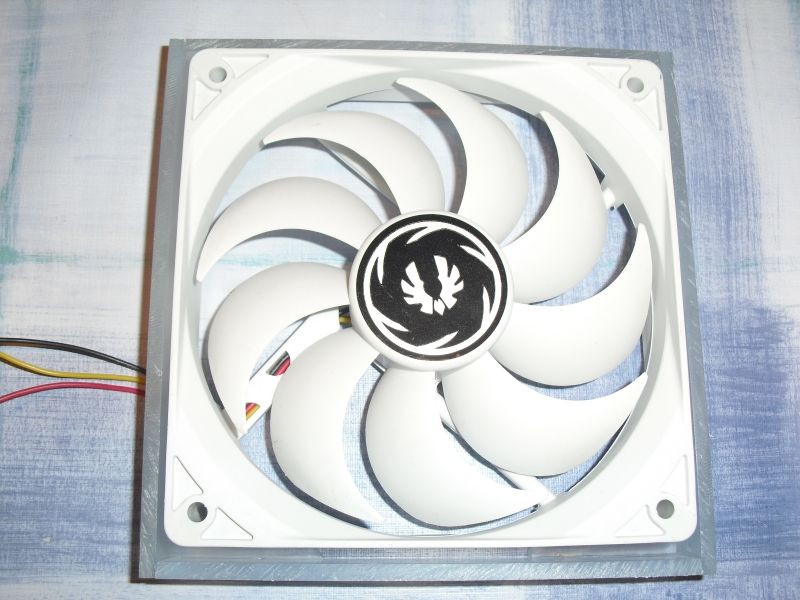

Jetzt muss es noch gespachtelt und geschliffen werden, bevor es in die Front integriert wird.
Der Lüfter passt übrigens sogar :ugly::
Hoffe ich mal das ich in den Ferien noch ein wenig mehr schaffe, so kurz wie die sind ...

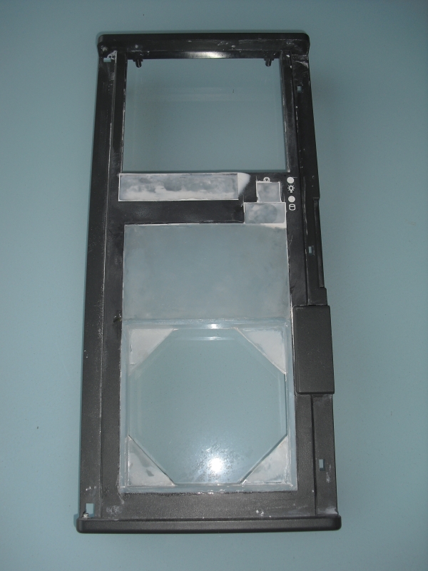

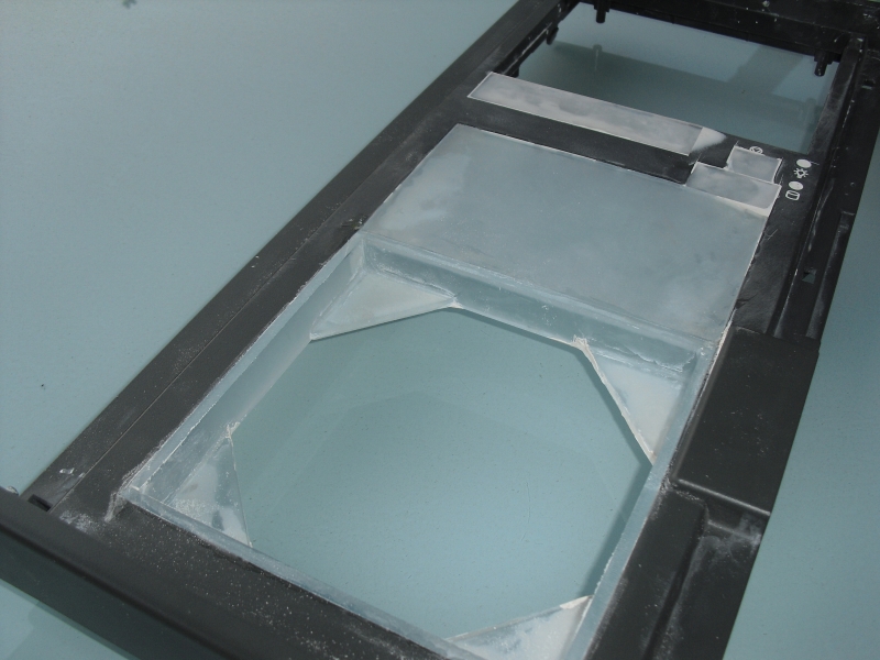

Update 12 - Arbeiten an der Gehäusefront
Ihr kennt es wahrscheinlich alle: Man nimmt sich vor in nächster Zeit viel am Projekt weiterzuarbeiten, doch am Ende hat man dann nichts geschafft. :ugly:
Genau das ist mir in diesen Ferien passiert :D
Ich hatte mir vorgenommen richtig viel am Case zu schrauben, habe dann aber wahrscheinlich aus Faulheit nicht viel getan.
Das was ich dann doch irgendwie zustande gebracht habe ist eine halbfertige Front. Diese wurde für den Einbau des 120er Lüfters vorbereitet und muss natürlich noch gespachtelt, geschliffen, lackiert usw. werden:
