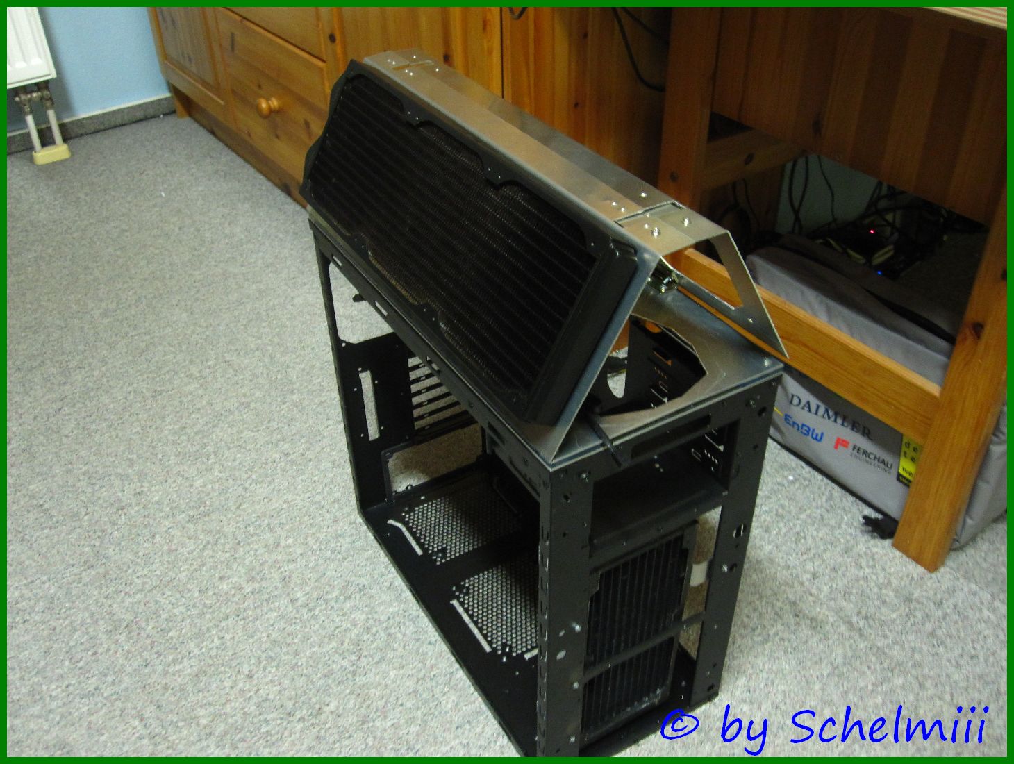

Das erste Halteblech wurde mit Lüfter und Radi bestückt.
Am zweiten Belch sind die Löcher noch zu ungenau, da darf ich morgen nochmal feilen
Da ich relativ viele Macken auf den Blechen hab, steht auch fest, dass sie (wahrscheinlich in schwarz oder weiß) lackiert werden.

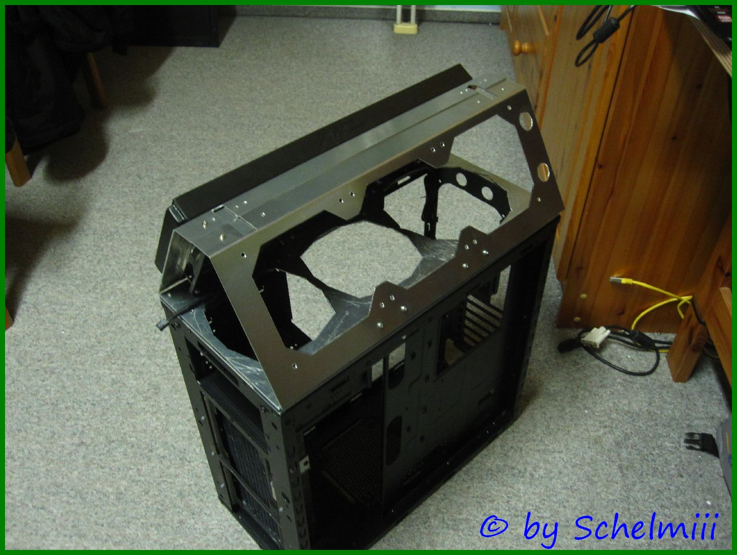

Und so sieht das Ergebnis des arbeitsreichen Wochenende aus.
Einmal von links.
Und einmal von rechts.
