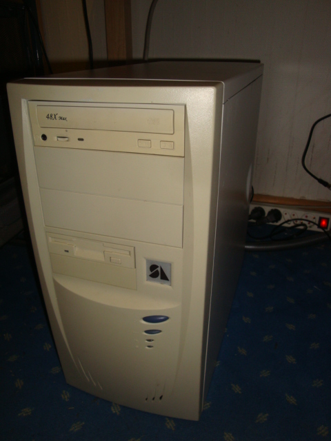

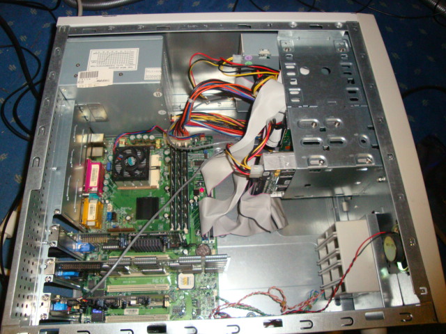

Das Grundgerüst bildet also der ersteigerte voll funktionierende 500Mhz PC (Slot 1 ATX)
Er hat folgende Komponenten :
- Gehäuse
- Mainboard SY-6VBA 133- SOYO (was soll das den für eine Marke sein:huh:)
- CD Rom Drive
- Floppy
- Prozessor Intel Celeron 500 MHz
- SDRAM 512 MB (4 x 128 MB) PC 100
- Festplatte Maxtor 42041U4 20 GB
- Grafikkarte Diamond Viper V550 16 MB
- Soundkarte Creative SB128
- Netzwerkkarte Realtek RTL8139 100 MBit
- Netzteil unbekannt

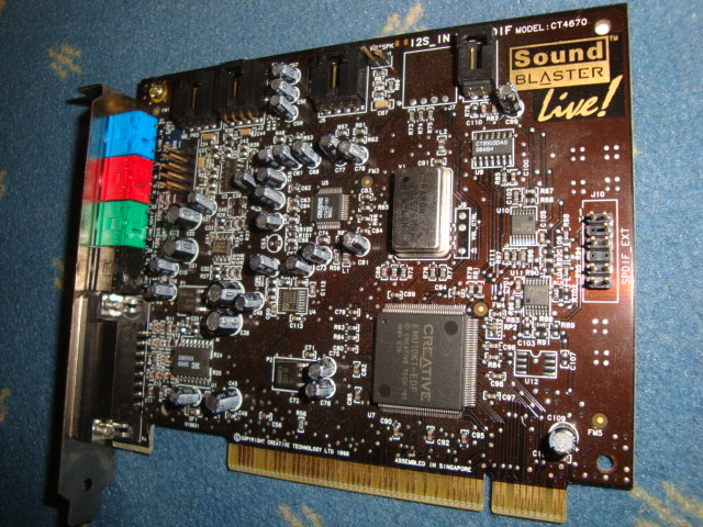

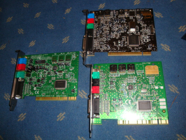

Welche Soundkarten hast du denn noch? Damals gab es auch einige Krücken, mit denen man nur Ärger hatte.
Also es ist eine Creative CT 4810 PCI die ich ersteigert habe incl den Kabel das natürlich auch nicht Fehlern darf vom Laufwerk zur Soundkarte.
Ich habe auch noch eine PCI Creative Sound Blaster Live CT 4670 rumfliegen allerdings glaube ich das die ein bischen zu neu ist oder?

@Niza: Creative ist ok. Die Live kam so ca Ende der 90er raus. Ich hatte die damals mit einem AMD K6-III und einer Voodoo3 3000 im System. Könnte also zeitlich in dein System passen.

Ich bin zurück ,

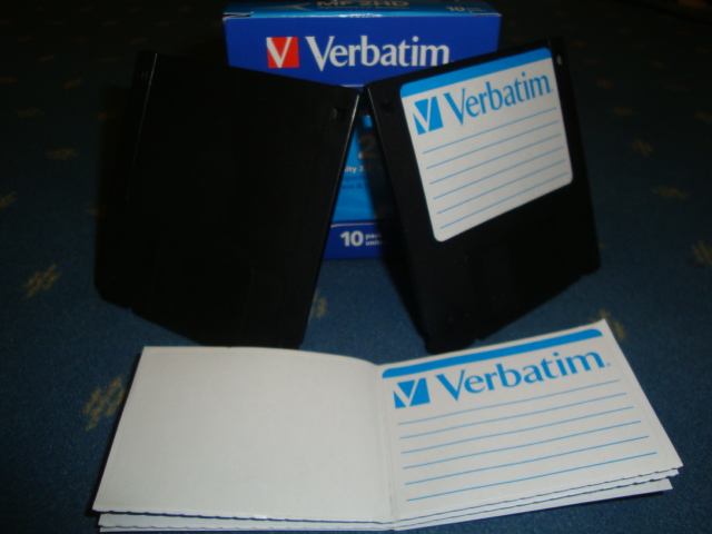

Heute zeige ich mal die Ersten Fotos von den Sachen die ich schon habe.
Heute kam ein Päkchen mit den 10 1,44 MB Disketten:):
640-disketten-2-jpg.601153

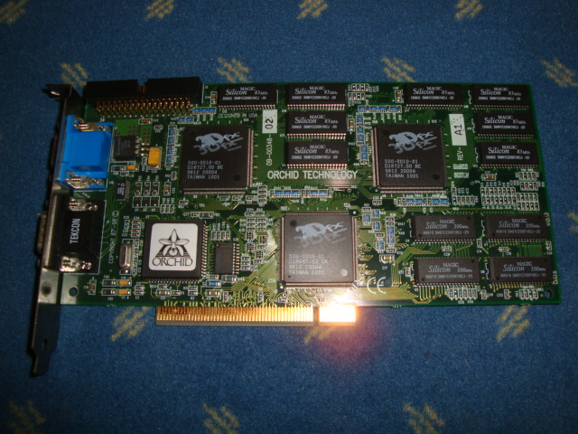

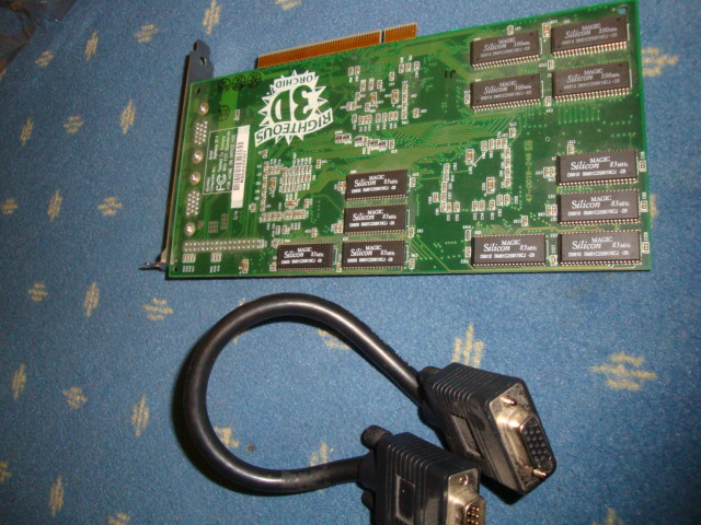

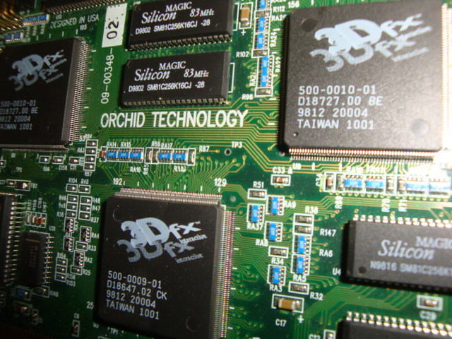

Hier habe ich ein Paar Fotos vom meinem Schmuckstück :) also der 3Dfx Vodoo 2 12MB :
Vorderseite:
Rückseite + Kabel :

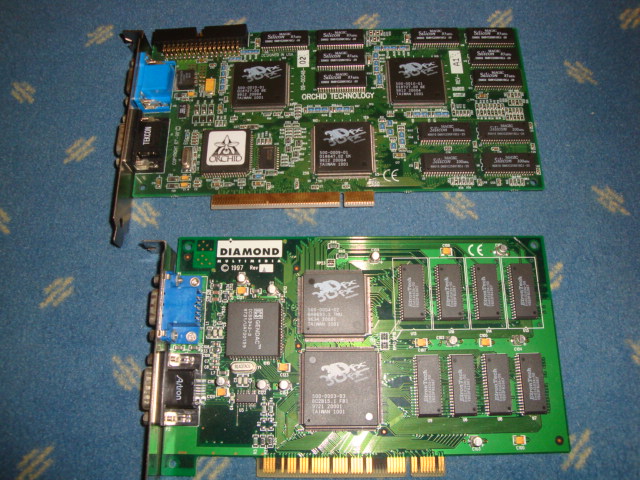

Ich habe auch noch eine 3Dfx Vodoo 4MB Rumfliegen .
Hier mal der Vergleich von der größe und vom Aussehen alleine schon:):
Oben die Vodoo 2 12 MB und unten die Vodoo 1 4 MB die ich noch rumfliegen habe:
Und das ist die Creative Sound Blaster live die ich auch noch habe :
Und noch ein paar Fotos Extra im Anhang:

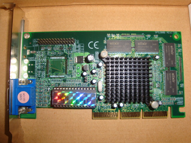

AW: (Tagebuch) Eigener Retro PC
Hi Leute,

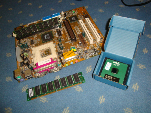

Heute kamen 2 pakete :
In den einen War die Grafkkarte drinne die Riva TNT 2 32MB:

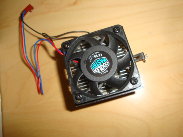

In den anderen waren mein Ersteigertes sockel 370 Board + CPU + Kühler + Arbeitsspeicher drinne:
Aber der Ram ist defekt und das Board oder die CPU auch:(.
Aber ich glaube es ist das board da die Elkos teilweise ausgebäult sind ,
halt Pech gehabt :wall:
Und ich habe einen Ablauf einer auktion von Windows 98 SE verpasst um ein paar minuten.
Und das für sogar noch relativ günstig.
Ob die CPU defekt ist weiß ich leider nicht da ich es nicht testen konnte
Es ist aber ein Pentium III 800MHz
Aber der Sockel 370 Lüfter läut Top:daumen:
Und die Grafikkarte ist i.O. habe sie schon getestet :).
Wenigstens etwas Positives heute:).

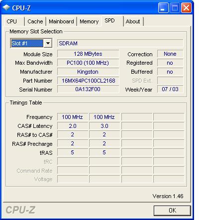

Das ist noch SDR-SDRAM oder? Ich kann mal schauen, ob ich da noch etwas rumliegen habe, aber ich glaube das ist nur DDR1.

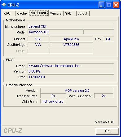

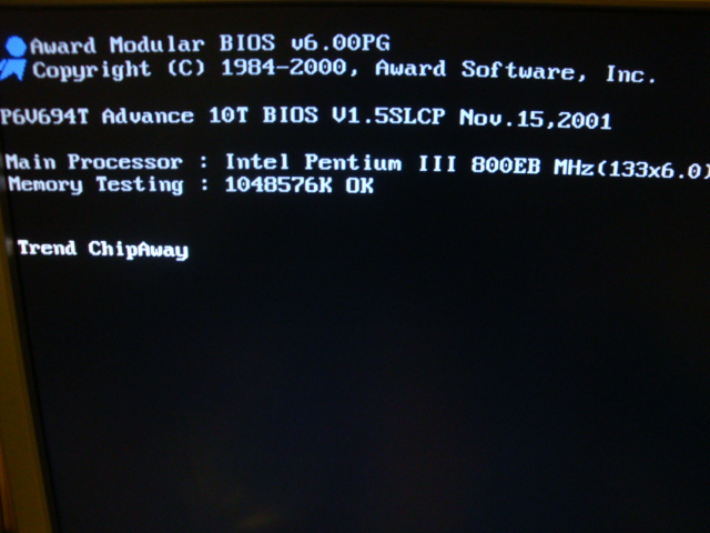

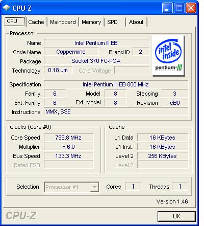

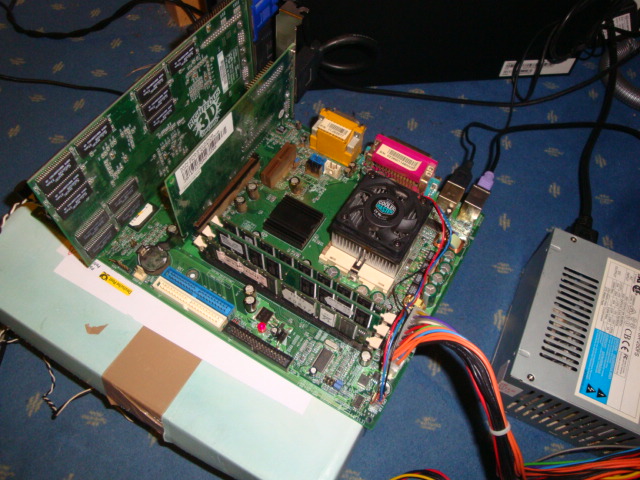

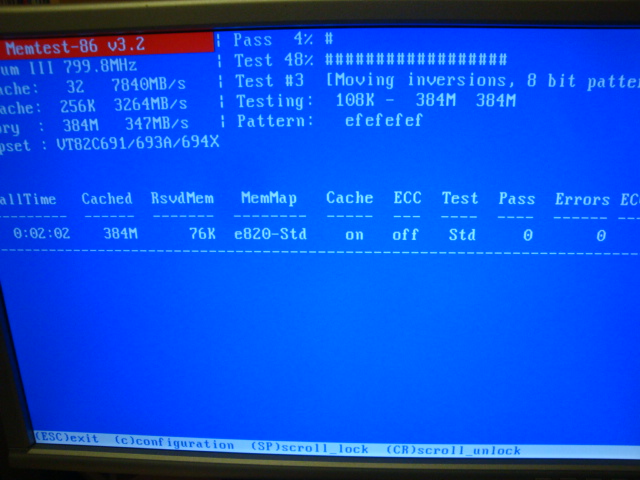

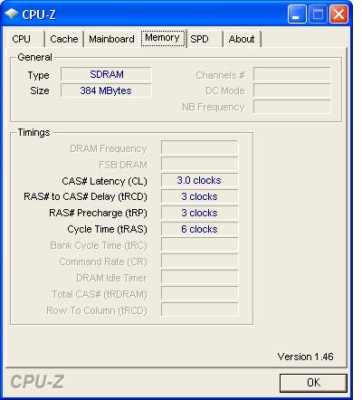

heute habe ich entgültig feststellen können das das ersteigerte mainboard und die beiden Ram Riegel von der sockel 370 defekt sind :(
Der Prozessor vom ersteigerten Board der ein Pentium 3 800Mhz ist konnte ich dank eines kollegen testen und der ist i.O.:).

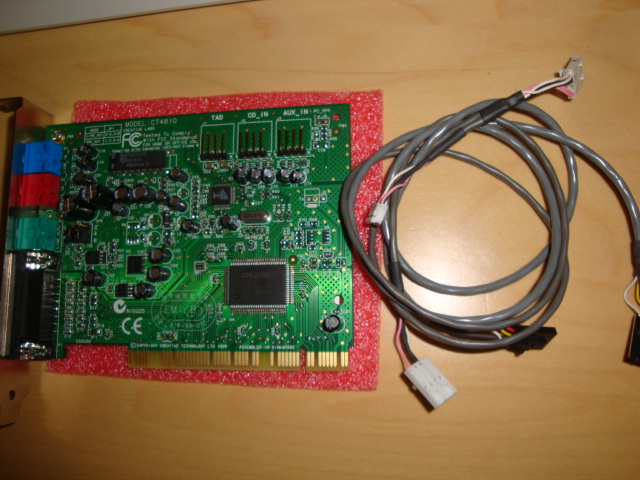

So heute ist die Soundkarte PCI CT 4810 von Creative angekommen mit 2 Kabeln:).

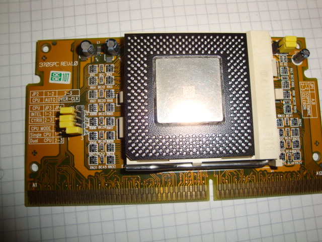

Ich habe auf den Fotos bei EBAY erkennen können das auf dem Board ein Sockel 370 slot 1 Adapter installiert ist und dort der Celeron 500 MHz Sockel 370 CPU mit Kühler installiert ist.
Kennt sich wer mit Adaptern Sockel 370 auf slot 1 aus ?
Ich habe dazu nähmlich eine Frage :
Das Board unterstützt max. einen Pentium 3 600Mhz.
kann ich einen Sockel 370 Pentium 3 600Mhz Prozessor ohne probleme in den Adapter sockel 370 slot 1 (wo der 500Mhz drin installiert ist) installieren ?
Ich habe nähmlich einen Sockel 370 600Mhz Pentium 3 ergattern können
Wenn nicht geht ich habe auch zusätzlich einen Slot 1 Pentium 3 500 Mhz ergattern können.
Ist der Pentium 3 500Mhz stärker als der Celeron 500Mhz ?

Ein Rechner + Ein Energie Kabel - eine maus und eine PS2 Cherry Tastatur.
Als ich den Rechner ausgepackt habe, habe ich erstmal ein paar nicht so schöne Überraschungen erlebt.
Beim Netzteil fehlten Schrauben.
Das Gehäuse war teilweise etwas verbogen sodass ich rohe Gewalt anwenden musste:ugly: um es wieder Gerade zu biegen das dünne Blech.
Außerdem habe ich mich direkt beim rausmachen der Blenden geschnitten:wall:.

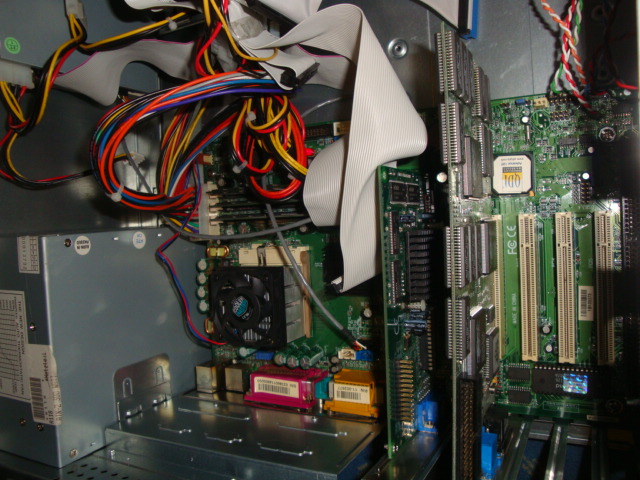

Hier mal der PC wie er am anfang von innen war:
Funktioniert hat alles am Anfang beim ersten einschalten ohne Probleme.
Das Board war auch nicht wirklich befestigt sodass ich es ausbauen musste:(.
Dabei habe ich direkt mal den CPU Kühler entfernt und habe bestimmt eine Stunde gebraucht bis ich das System mit dem Slot 1 CPU halter raushatte:ugly:.
Das hier ist mal der Adapter + CPU Celeron:
Allerdings die Böse überraschung als ich das Board +CPU wieder eingebaut habe .
Es kam kein Bild mehr und kein Piepen.:wall:
Ich habe mehrere Sachen ausprobiert aber es kam kein Bild.
Also was habe ich gemacht?
Die geduld verloren.

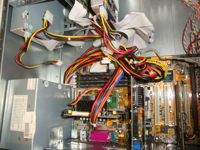

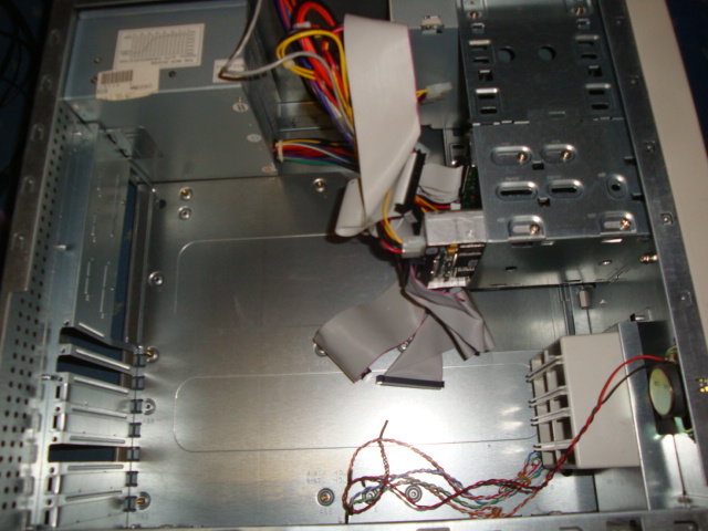

Ich habe das Board wieder ausgebaut.
Hier das leere Gehäuse:
Ich habe zum Glück von meinem Kollegen ein Super Board geschenkt bekommen:).
Sockel 370. Legend QDI Advance - 10T Via Apollo Pro chipset.
Das Board habe ich eingebaut + 3 x 128MB SD -Ram aus dem alten board = 384MB SD Ram.
Und ich habe den Sockel 370 Pentium III 800Mhz installiert:)+ Wärmeleitpaste.
Später habe ich dann die Grafikkarten eingebaut.
Die Riva TNT 2 32MB AGP und die 3Dfx Vodoo 2 12MB .
Der Rechner hat keine Probleme gemacht und das Board hat die CPU sofort erkannt.
Heir mal das neue Board.

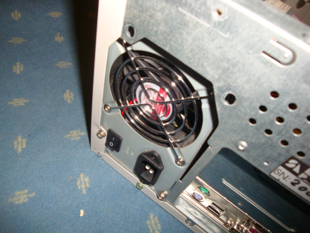

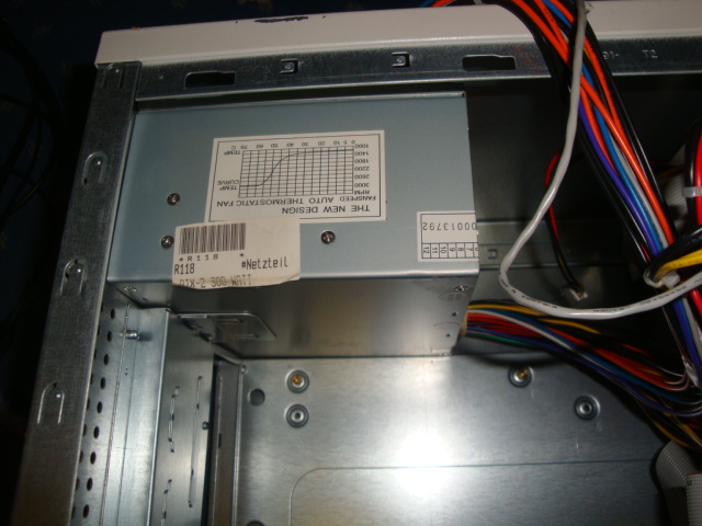

Das Netzteil was drinne ist ist ein 300 Watt NoName.
Ich werde es aber sobald das BeQuiet da ist es durch das ersetzen.

Beim Aufraümen habe ich noch ein Paar alte Disketten von mir gefunden .
Auf einer war noch Memtest 86-3.2 drauf .
Also direkt mal die Diskette eingelegt und Memtest gestartet:
Bis jetzt ist er einmal komplett durchgelaufen und keien Fehler:D
Pass: 1
jetzt bleibt nur noch die Frage offen welche Soundkarte:
Welche würdet ihr empfehlen?:
Die Creative Sound Blaster Live Value CT 4670
Die Creative Sound Blaster CT 4810
oder die Creative Sound Blaster CT 5803
oder Onboard AC 97 Audio
Hachja, da kommen grad die Erinnerungen an die Zeit von damals hoch.
Das Innere räumst du dann hoffentlich noch auf ;) Läßt du den CPU-Kühler so oder tauschst du den noch aus?
Ich würde die Live! nehmen.
Ich werde den kühler drine lassen.
Danke für den Tip:daumen:
Ich schätze mal das werde ich dann auch machen.
Darüber werde ich auch nochmal in Ruhe nachdenken.

Hier sind noch ein Paar Daten vom Rechner die ich mit CPU-Z auslesen konnte:
Un ich habe mal ein bischen Prime 95 Laufen lassen:
Dazu musste ich erst mal ein Tool finden was mir die Werte ausliest.
Höchsttemp : 41°C
Kein Absturz
Also alles Bestens.
Lerlauf laut BIOS CPU Health um die 27°C

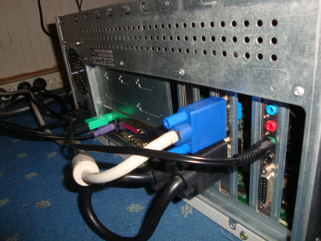

Mit der 98 SE Installation und den Bildschirm:
Ok gestern kam ein Tolles großes Paket:
Es war der Belinea 3:4 Flachbildschirm drinne:).
Max Auflösung 1280x1024.
Der hatte allerdings einen Pixel Fehler den ich später mit dem Tool:
Dead Pixel Tester(DPT) Beheben konnte.
hat super geklappt mit dem Tool da der Pixel ja noch nicht tot war zum Glück:).

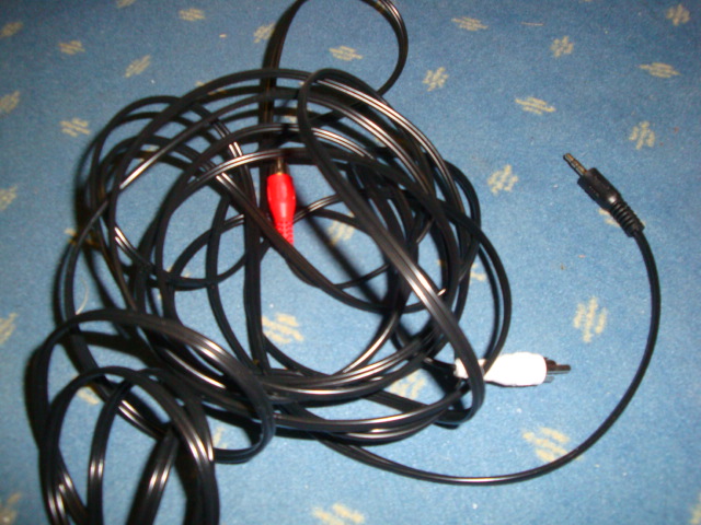

Und das Soundkabel als Verbindung vom Rechner zum Verstärker kam auch:).
So sieht der Rechner momentan aus :

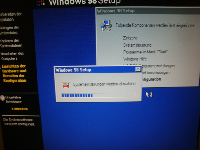

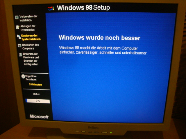

Die Windows Installation von Win 98 SE:

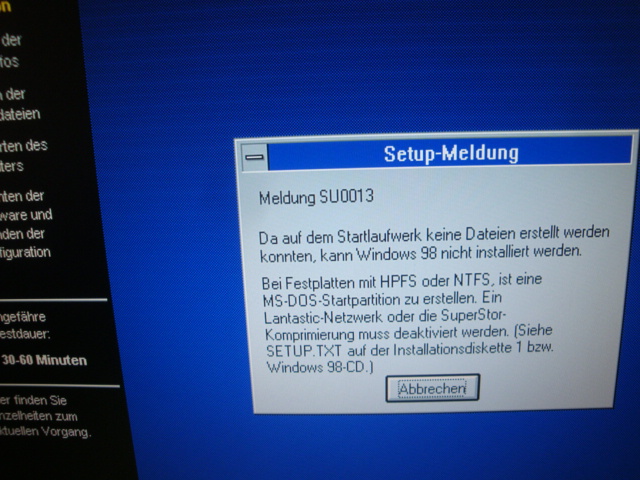

Dabei gab es ein Paar schwierigkeiten:wall:.

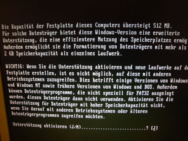

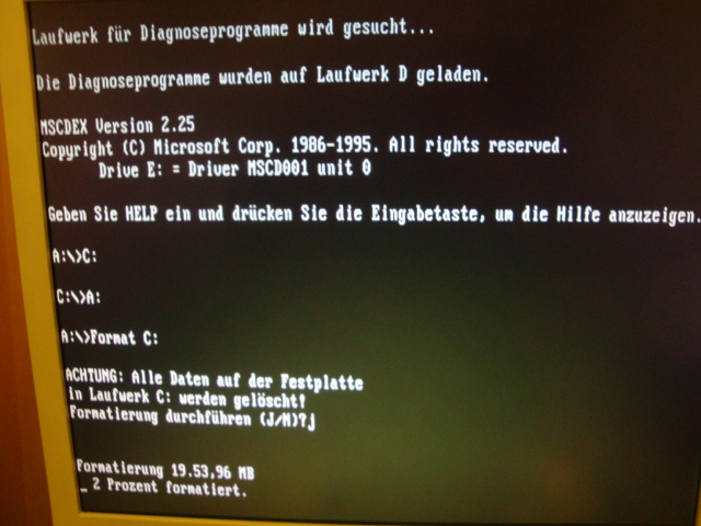

Ich zeige euch mal die Schwierigkeit die mir Kopfschmerzen bereitet hat:
Daraufhin habe ich ein bischen gegoogelt und bin zum Glück auf eine Lösung gestoßen:).
Das Problem war das die HDD auf NTFS Formartiert war.
also Startdiskette rein und Fdisk starten.
Also musste ich die Festplatte komplett um partitionieren.
Ich habe eine primäre DOS Partition erstellt.
Und auf diese tolle Frage habe ich [J] gemacht.
Als die DOS partition erstellt war musst ich den Computer neustarten.
Nach dem Neustart wieder von Startdiskette gestartet.
Darauf hin konnte ich mit dem befehl:
"A:\>Format C:"
Die Festplatte Formatieren was vorher auch nicht ging (bei NTFS vor dem Fdisk)
Nach der Formatierung dann konnte ich auf das CD-ROM laufwerk zugreifen:
"D:"
"D:\> Setup"
Und dann nach Scandisk ist endlich die Installation gestartet:):
Nach ein Paar angaben wurde dann Windows 98 SE installiert:
Und nach Fertigen Installation habe ich alle Treiber installiert +DirectX 8.1b und konnte das erste Spiel Testen:

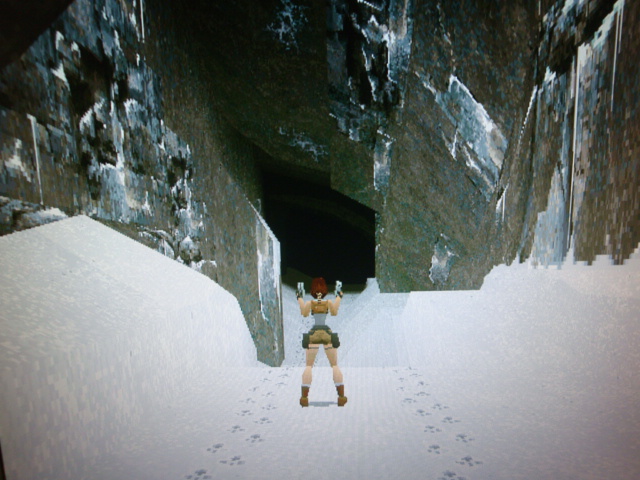

Im meinen Fall war das Tomb Raider 1:
Klappt super und Sound macht auch keine Probleme:).

Die Vodoo 2 macht im 3D Betrieb Grafikfehler und Blau und Grün verschwinden Es bleibt ein sehr unangenemes Rotes Bild.
die Vodoo 1 habe ich auch mal ausprobiert
Sie ist leider defekt:wall:.
Sie wird richtig heiß nach kurzer Zeit und sorgt sobalt sie in den 3D Modus kommt für einen Totallen Absturz mit extremen Grafikfehlern.
Dann muss ich halt ohne 3Dfx Karte den PC verwenden. schade das die Karten defekt sind:(.
