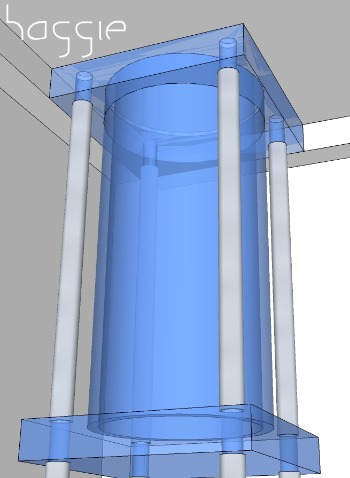

So, an dieser Stelle erst nocheinmal ein riesen Dank an inzpekta! :hail:
Ich glaube, ich muss mich erstmal bei dir entschuldigen :redface: Du hast dir so viel Arbeit gemacht.
Ich hab deinen Vorschlag nochmal überdacht und in sketchup kurz nachgezeichnet... und mich entschieden, doch bei meinem entwurf zu bleiben :ka:
Allerdings habe ich deinen Hinweis aufgegriffen, dass M3-Gewindestangen zu schwach seien (hab mir mal ne M3-Schraub angeguckt :what:) und dann das ganze Ding nochmal umgezeichnet.
Ich hab' jetzt M5 Gewindestangen verbaut und 6mm-Alurohr mit 'ner Wandstärke von 0,5mm.
Ich hoffe, dass das passt.
Ansonsten werde ich wohl noch deine Idee aufgreifen und das Rohr in der Mitte tragend einplanen und ggf. oben noch Alu-Vierkant über Kreuz einsetzen.

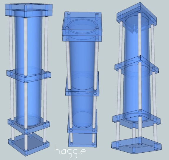

Fertig sieht der AGB dann wie folgt aus (noch ohne Kreuzverlattung); diesmal habe ich ihn auch nicht eingefärbt, sondern das Material 'roh' verbaut :D
So steht er dann in der Ecke und schämt sich

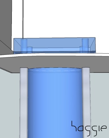

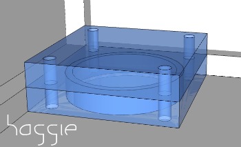

Das Oberstübchen: der untere Plexiblock wird mit dem Rahmen verschraubt und mit dem Boden verklebt, der obere Block dient als Deckel. Mit Dirko-HT und Verschraubung an den Gewindestangen sollte er eigentlich dicht sein.
Charmant ist, dass er nur 20mm hoch ist und ich so nicht mit dem mainboard und der Grafikkarte die nächste Baustelle habe.
Das obere case ruht dann also auf den 16 Aluröhrchen, die die Gewindestangen verbergen und die als Distanhalter dienen. Ich möchte es zwar vermeiden, aber ggf. werde ich zur besseren Stabilität und Lastverteilung noch Plexi, oder U-Scheiben zwischen packen (müssen).

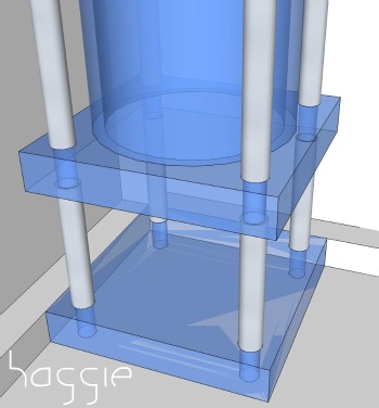

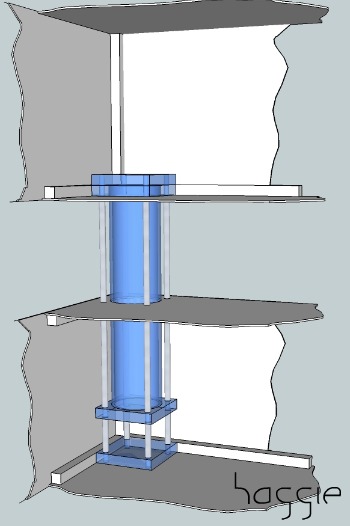

Unten Steht der AGB auf diesem Fuß. Ob ich den Boden des AGB verklebe oder nur mit den Gewindestangen anpresse, weiß ich noch nicht. Ich denke, das wird ein Test nach dem ersten Zusammenbau zeigen müssen. (Schlauchanschlüsse habe ich noch keine eingezeichnet, da ich mir über die letztendliche Lage noch nicht im Klaren bin)
Der Weg in die Freiheit. Eigentlich hat der Plexiblock dort gar keine Funktionalität. Er trägt nix, er stabilisiert nix... ggf. lasse ich ihn auch weg, mal sehen.
Zum guten Schluß noch einmal der AGB in Freiheit. Ich denke und hoffe, das sollte so funktionieren. Wenn nicht, darfst du mich öffentlich im forum auslachen, inzpekta! :nicken:

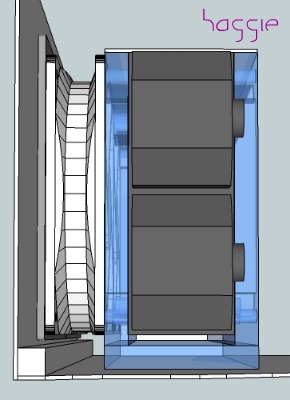

Zuerst hatte ich noch überlegt shrouds einzuplanen (ihr habt ja alle die aktuelle PCGH gelesen?!). Aber 20mm mehr Platzverbrauch und 'ne Halterung? Da hab' ich dann beides in eins gepackt.
Die Lüfter haben jetzt einen Abstand von 10mm zum Radi. Die Halterung ist aus 10mm Plexiglas und 1,5mm Alu. Ob ich das Blech an der Stirnseite letztendlich anbringe, weiß ich noch nicht, das obere werde ich wohl so lassen, wie geplant.

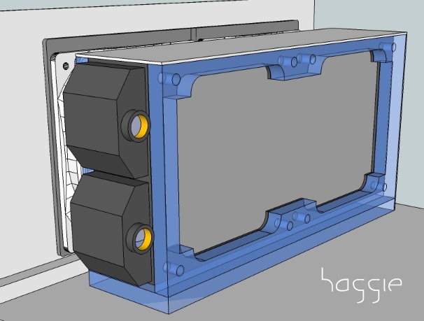

Erstmal die Radihalterung in einer "Testmontage". Von innen:
und von außen:

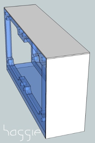

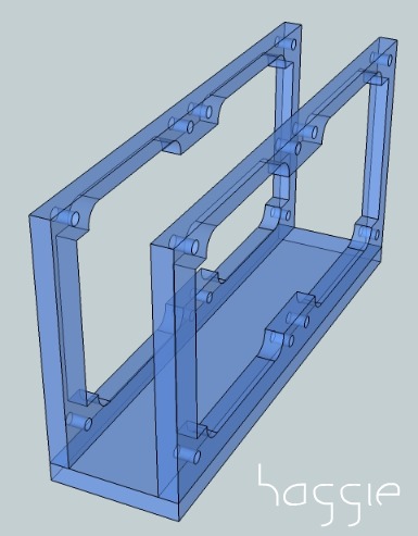

Und so sieht sie solo aus:

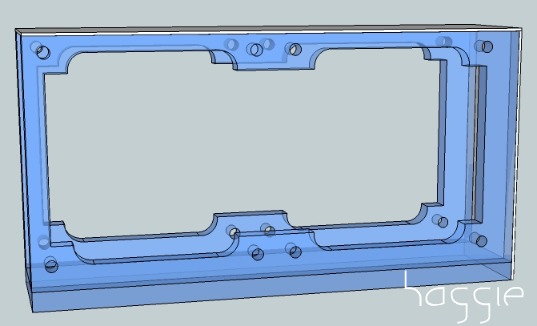

und hier mal nur das Plexi - ohne Alu

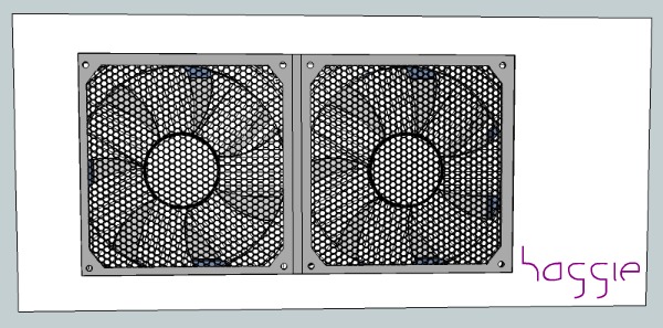

Als nächstes muss ich mich mal um die Möglichkeit des Luftaustausches kümmern. Folgende Überlegungen hierzu:
  1. auf der linken Seite wir die Luft angesaugt, durch den Radi geblasen und auf der rechten Seite durch den Radi wieder raus
  2. beide Seiten blasen die Luft 'raus, die durch den Boden angesaugt wird.
Problem bei Nr.1: der rechte Radi bekommt vorgewärmte Luft,
bei Nr.2: Dadurch, dass ich das mittlere Rohr nun bis zum Boden herunterziehe, ist dort kein Platz mehr für das anfangs eingeplante Doppellüftergitter. Ich müsste also 'von Hand' Lüftungsschlitze in den Boden dremeln.

echt toller Entwurf.:daumen:
ich hätte da ein Lösungsvorschlag für Nr.2:
-du könntes ja in die Rückwand 2 Lüfter einbauen(reinblasend).
-oder du machst Lochgitter in die Rückwand/Boden.
AW: [Tagebuch] casecon "Purple Cube" - Planungsphase (Radi-Halterung)
Da hab ich diesmal nix zu meckern...:D :daumen:
Aber der Airflow ist wirklich nicht so optimal. :ugly: Recht hast Du...
Vielleicht mal ein Bild des Erdgeschosses wie's dienst... äh...montiert im gesamten aussieht?
