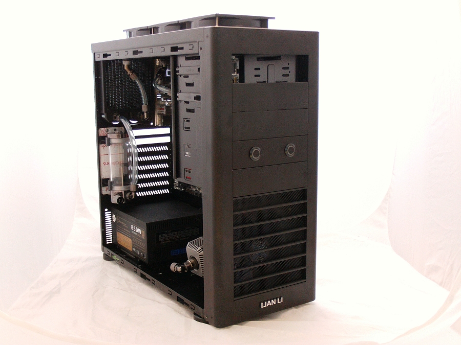

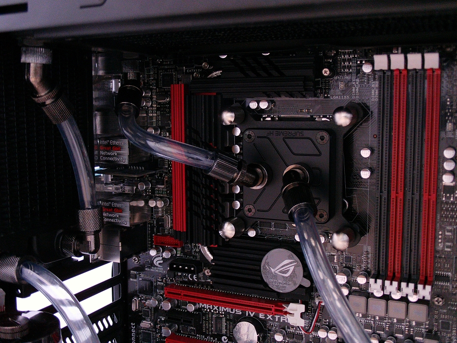

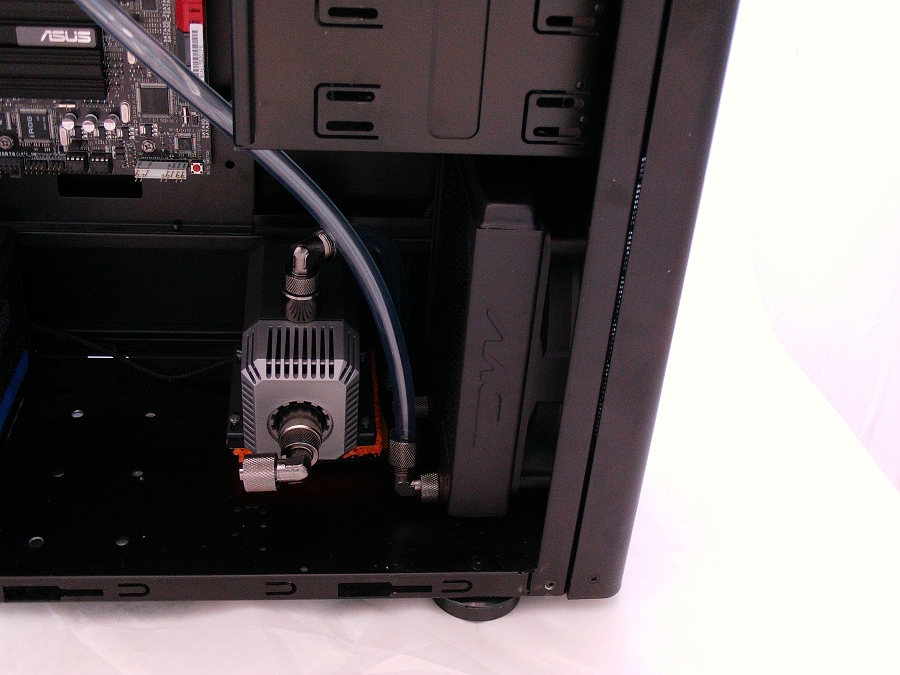

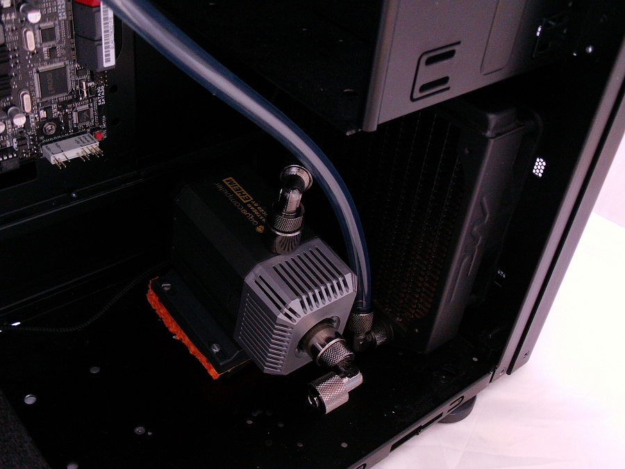

Der Derzeitige Stand I
Da sich in meinem Projekt viel getan hat denke ich, dass es an der Zeit ist alles
einzubauen um einen ersten Eindruck zu bekommen. Ich habe die Schläuch zur
Anschauung eingebaut, sie werden aber wieder abgebaut da ich ja noch alles
Reinigen muss. Die Wlp habe ich anders verteilt: Ich habe zuerst einen Klecks
in die Mitte gemacht, dann alles Draufgebaut und alles noch einmal entfernt
um zu Kontrollieren, ob alles gut verteilt ist dann alles wieder draufgebaut.
(Fingerdatschen und Staub sind bitte zu ignorieren :D)

Ich hoffe die Bilder gefallen euch :daumen:
@alle: Warum sollte ich die Jetplate wechseln ? Die mit den feinen Lammellen ist schon
eingebaut.
@mojoxy: Was kam denn sonst noch aus den Kühlern raus ? Würde mich mal interresieren :what:
@quadratkeks: Das mit dem Filter ist eine gute Idee, ich werde einen verbauen.

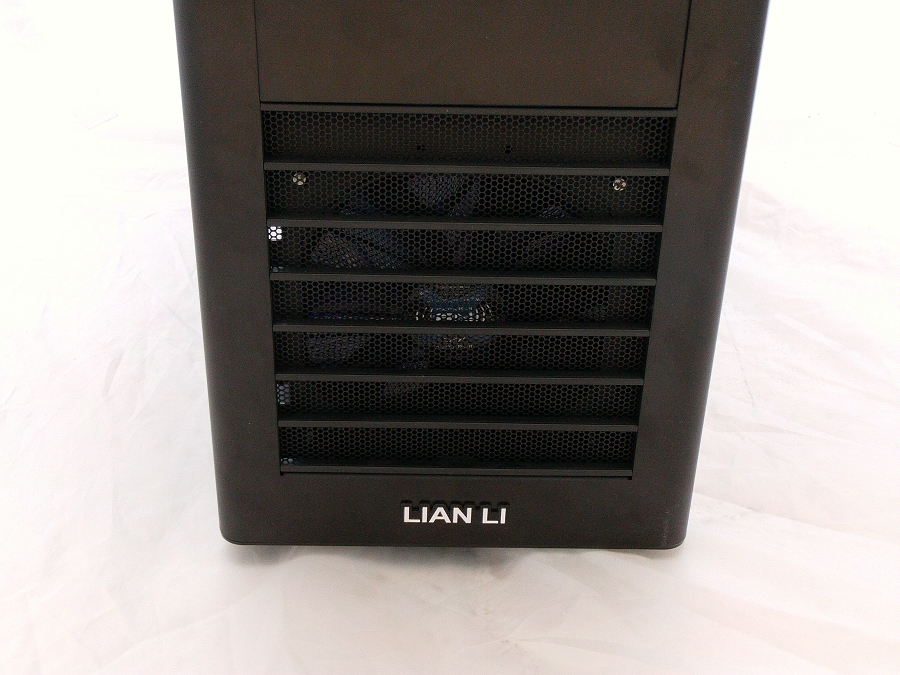

AW: [Tagebuch] Bene's erster Pc *Der Derzeitige Stand I- Foto's *
sieht gut aus:daumen:
kommt ne ntabdeckung noch rein`?
Du fragst jetzt, ob ne NT Abdeckung rein kommt ? Ich würde warten, bis die Kabel verlegt sind und das dann entscheiden. So schaut es ohne gut aus, die Pumpe und das NT sind nicht wirklich hässliche Komponenten.
sieht so schon mal sehr nice aus aer du hast den CPU-Kühler Falschrum drauf :D
Sieht klasse aus !
Kannst du uns ejtzt sagfen wie laut oder leise das netzteil sit ?
Sieht wirklich super aus! :daumen:
Aber vor allem die Verschlauchung hast du super gut hin bekommen!
Denk daran das de CPU- Block einen Ein- und Ausgang hat!
Sonst schöne Bilder:daumen:
Danke Leute :daumen:
Er ist aber tatsächlich absichtlich falschherum montiert. Warum ? Wegen der Fließrichtung.
Ich brauche rechts den Eingang und links den Ausgang, da es aber bei den EK genau
andersherum ist habe ich ihn einfach umgedreht :D
@Der kleine Jayson: Nach meinen Tests ist das Nt ziemlich leise, aber ich konnte es nur
ohne Last testen.
@Resax: Das Nt wird nicht verblendet, aber dafür der Hdd Tray Bereich. Genaueres werde ich in
einer Zeichnung posten.
@Koyote: Das Stimmt, das Netzteil finde ich sogar farblich sehr passend und die Pumpe wurde
ja lackiert.:D
