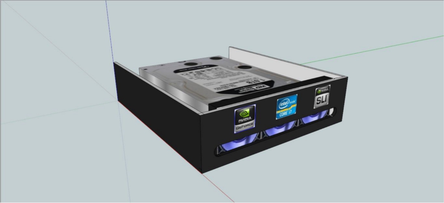

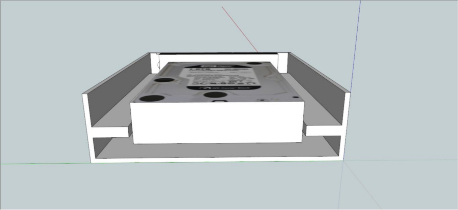

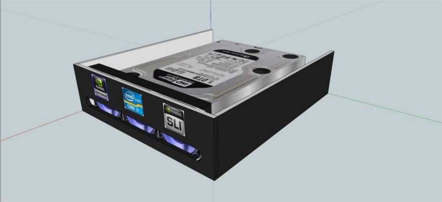

Festplattenrahmen Teil II
Hier noch ein Paar entwürfe:
festplattenrahmen-6-jpg.392786
Und wie immer die Zeichnung als Zip im Anhang.
Bearbeiten des Entwurfs ausdrücklich Erwünscht !:D

@Azrael also du Festplatte welche ich habe ist in meiner Signatur.
Wird die denn so heiß? Weil im Festplatten Käfig ist sie Ja^^ auch nicht belüftet.
Ehm muss der lufter in Richtung der Festplatte pusten, oder von der Festplatte weg?
AW: [Tagebuch] Bene's erster Pc *Schon wieder neue Festplattenrahmen Zeichnungen*
Ich würde sagen die Lüfter müssen auf die Festplatte draufblasen um die beste Temperatur
zu erreichen.
XD Ne, man nehme Hardwaremonitor und eingeschaltete Lüfter. Dann nehme man ausgeschaltete Lüfter und vergleicht die Temperaturen, wenn die Differenz unter ich würde schon fast 4 ° sagen, nimmt man die Lüfter weg.

Soweit ich weiß liefern die SMART-Daten auch Temperaturen, die kann man dann mit einem entsprechenden Tool auslesen. Unter 45° ist alles im grünen Bereich.
Ob ein Lüfter auf die Platte bläst oder davon weg ist eigentlich egal; die Platte sollte halt einen Luftstrom abkriegen. Wenn das durch die normale Gehäusebelüftung schon passiert, gehts evtl auch ohne extra Lüfter. Kommt auch drauf an wieviel die Platte zu tun hat und wie oft sie per Energiesparmodus runterfährt.

Ich freue mich wenn es hier weiter geht! Zur Festplatte: Die Idee mit den 3 Lüftern würde ich verwerfen. Das werden ja wahrscheinlich 40mm Lüfter sein, und egal ob Noiseblocker oder nicht - das hat in nem Silent-WaKü-System meines Erachtens nach nichts zu suchen.
Leider komm ich momentan nicht zum Sketch-Up-Basteln - aber vlt. kannst du ja dein Projekt damit realisieren:
Der dreht nur mit 800 rpm und ist verdammt schmal (12 mm) ;)
Ich wünsch Dir weiterhin viel Erfolg, und werde bis zur Fertigstellung dran bleiben. :daumen::daumen::daumen:

@SirToctor: WOW Vielen Dank für deinen Zuspruch :daumen:. Wo meinst du soll ich den Lüfter
montieren ? Unter der Festplatte könnte er keine Luft von unten ansaugen, da ich den Rahmen
im untersten Laufwerksschacht unterbringen möchte.
