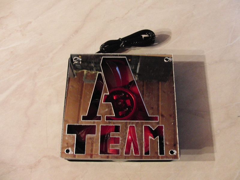

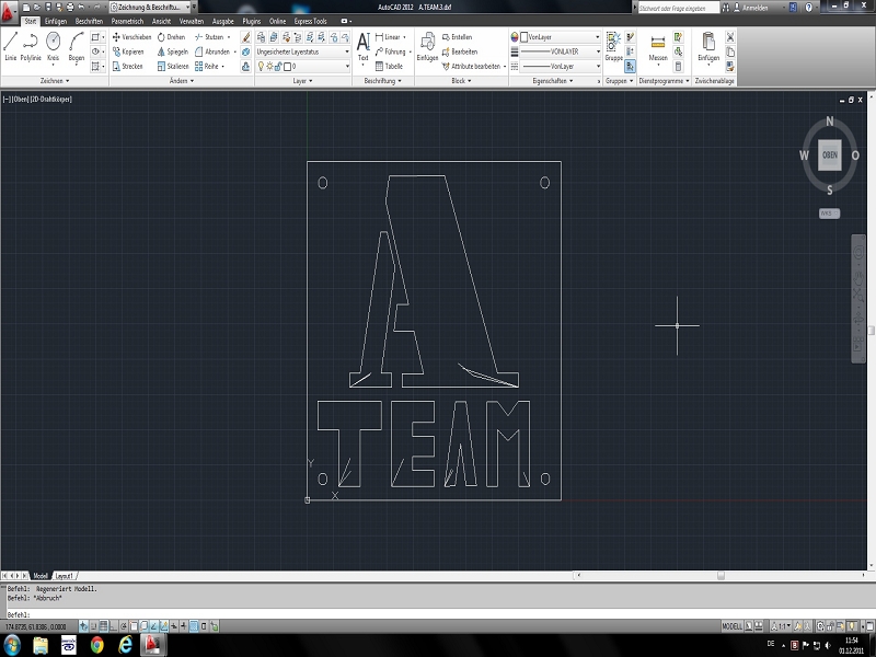

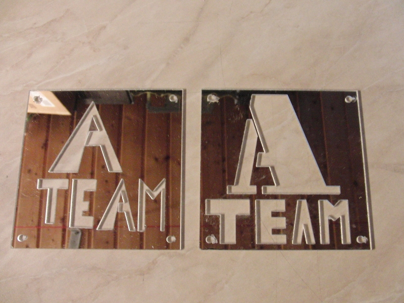

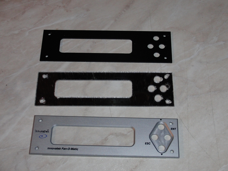

Ich habe auch schon ein paar Test Muster geschnitten diese zeige ich euch hier und auch ein Video. Für die AutoCAD Zeichnungen (pro Zeichnung) habe ich ca. 1 Stund benötigt.

AutoCAD Zeichnung
Links probe Schnitt, rechts das fertige Logo
unter das Original, Mitte wieder probe Schnitt, oben das fertige Teil

Was das A-Team-Logo betrifft würde ich das noch etwas überarbeiten.
Nimm doch das originale als Vorlage:
http://images.psxextreme.com/wallpapers/ps3/a_team_logo_1122.jpg
http://miccey.files.wordpress.com/2011/05/das-a-team-neues-logo5_thumb.jpg?w=4424&h=2004
Aus den .jpg´s lässt sich in nullkommanix eine dxf erstellen, zur Not auch eine .igs
Ich habe da ein tolles Programm für.
Wenn du willst, kann ich dir gerne helfen:D

Das mit dem Logo geht so nicht anders, da ich dahinter einen Lüfter verbauen möchte. Und dieser soll in die Front, die nur 25cm breit ist. Daher kann ich das Logo nicht so wie das Originale machen.

Nur wenn dahinter ein Lüfter soll, dann finde ich den Ausschnitt zu wenig. Da kommt doch sicher kaum Luft durch.
Da wäre es doch besser ein Meshgitter zu nehmen, oder?
AW: [Tagebuch] A - Team MOD (Gehäuse) aus ALU und Plexiglas (Wasserstrahlschneider)
Dahinter sind nur die Festplatten. Eigentlich muss da kein Lüfter sein, da die Festplatten im Luftstrom des 360 Radiator sind. War halt nur so ein Gedanke.

Bin gerade auf Arbeit. Leider hat das mit der Front noch nicht so funktioniert wie ich mir das vorgestellt habe. Die Buchstaben sind doch sehr klein und detailliert. Ca. 4 cm. Werde morgen Vormittag aber einige Bilder vom Bau hochladen.

Die Front wird nun doch anders. Es kommt kein lüftet mehr rein, nur noch der Schriftzug "The A Team". Dafür habe ich aber nur 11 x 21cm Platz. Werde morgen mal eine AutoCAD Zeichnung hochladen, wie ich mir das vorstelle. Könnt ja dann auch mal eure Meinung sagen.
Noch was anderes: kann ich in AutoCAD irgendwie sehen wo die Maschine ihren Start Punkt hat. Also wo sie zu schneiden anfängt.
Oder anders: kann ich einen Punkt zuweisen wo er starten soll.
Grund ist das er bei denn Buchstaben in der Mitte starten soll um das ausreißen zu verhindern. Ich habe eigentlich alle Buchstaben so bearbeitet das der Start Punkt mittig ist, nur leider macht es die Maschine nicht. Es schneidet meine Linien zum Schluss.
