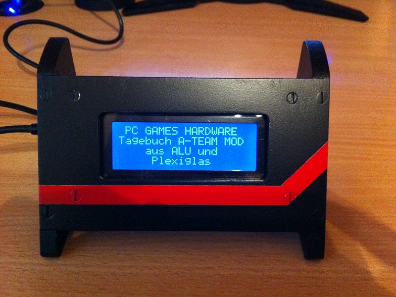

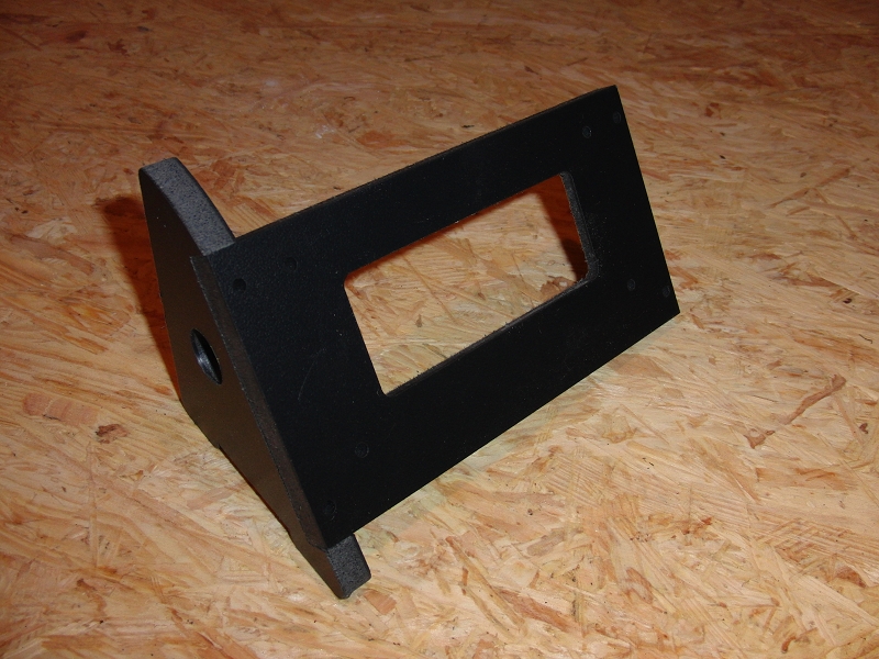

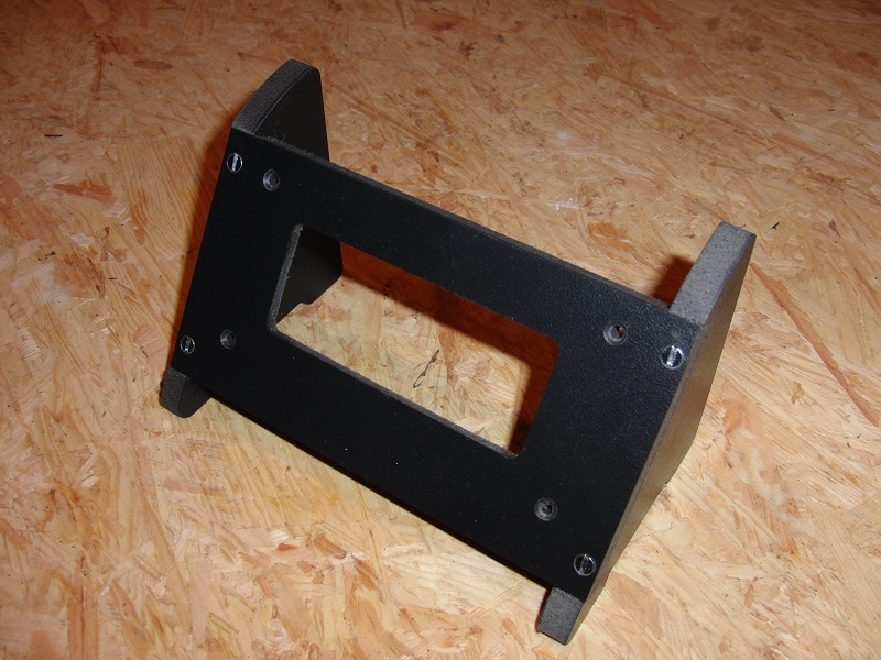

So es geht nach der Winterpause auch mal wieder weiter bei mir.
Das Gehäuse Gerüst ist so weit auch schon fertig (Bilder folgen morgen).

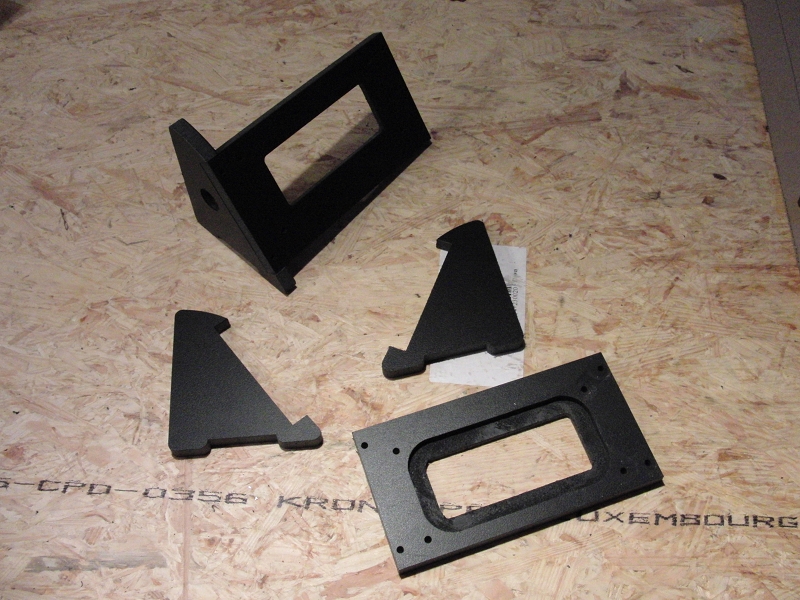

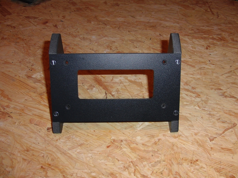

Da ich über die Feiertage mal wieder zu viel Zeit zum Überlegen hatte. Habe ich mir gedacht das ich mir das Display was eigentlich mit im Gehäuse verbauen wollte. Doch lieber extern auf dem Schreibtisch stellen werde. Da ja schon zwei Displays im Tower von denn Innovatek Fan O Matic sind.
Das ganze wird dann natürlich noch dem A-Team Mod angepasst, sprich Lackierung.
Lange Rede kurzer Sinn. Hier die Bilder.
Wenn ich so weiter mache und mir immer wieder etwas neues einfällt, werde ich nie fertig. :ugly:

AW: [Tagebuch] A - Team MOD (Gehäuse) aus ALU und Plexiglas (Wasserstrahlschneider)
Haste fein gemacht:daumen:
Hast du die Teile komplett selbst gefräst?
Sieht nach CNC-Arbeit aus ;)
Mir persönlich würden schwarze Innensechskantschrauben allerdings besser gefallen.
Die Teile habe ich wieder mit dem Wasserstrahl schneider geschnitten. Und denn Falz habe ich zuhause mit einer Oberfräse und einem Falz Fräser gemacht. In die Vertiefung kommt dann noch eine Scheibe zum Schutz des Displays.
Schrauben habe ich leider keine anderen zur Hand. Vielleicht tausche ich diese mal.

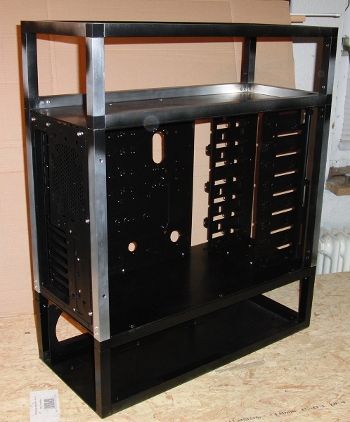

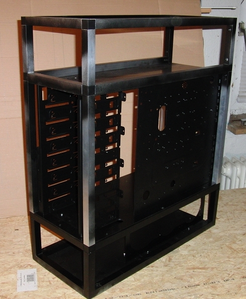

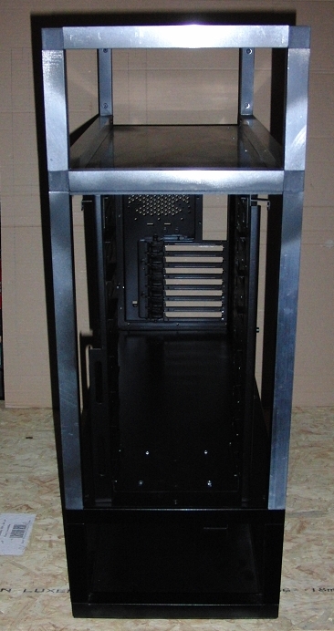

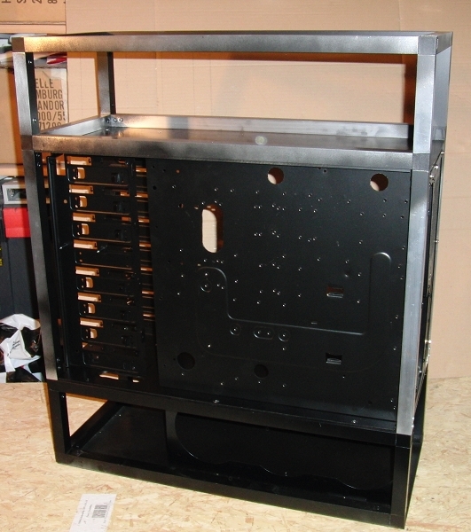

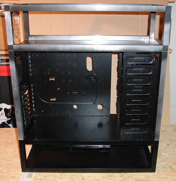

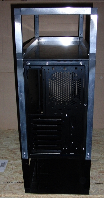

So hier wieder ein kleines Bilder Update.
Das Gehäuse ist so weit fertig. Und steht gerade unten im Keller zum Trocknen :)
Das Gehäuse (der Rahmen) wiegt gerade mahl 5-6 Kg (schwangt), ist wohl zu leicht für die Wage. :D
Ich denke, dass noch mal ca. 2 Kg für die Abdeckungen dazu kommen. Alles im allen wird es aber ein sehr leichtes, stabiles Gehäuse werden.
Die Bilder zeigen das Gehäuse, im noch nicht fertig Lackiertem zustand.
Fein, fein :daumen:
Ich bin sehr gespannt, wies mit den ganzen Blenden / Seitenteilen dann aussieht:ugly:

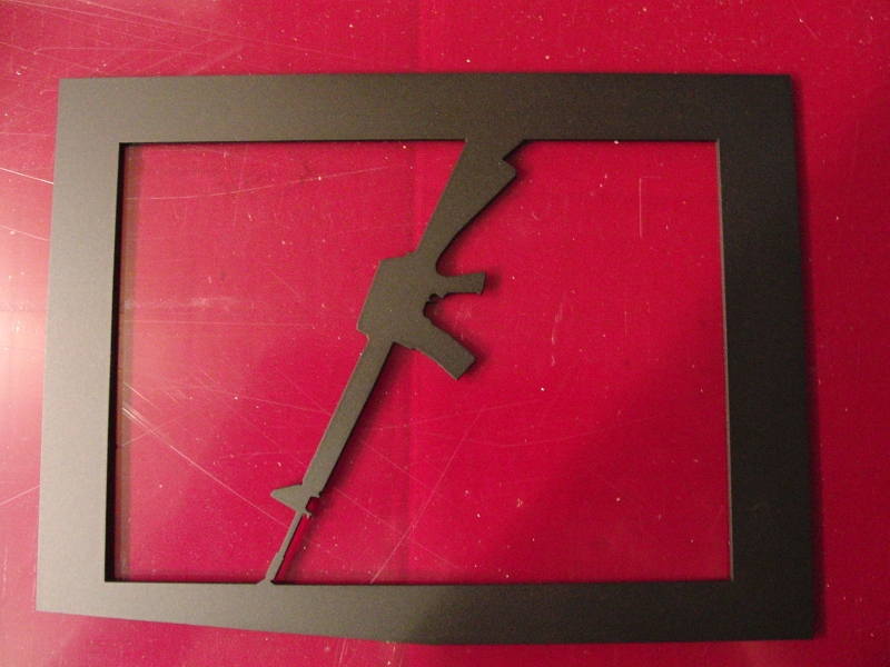

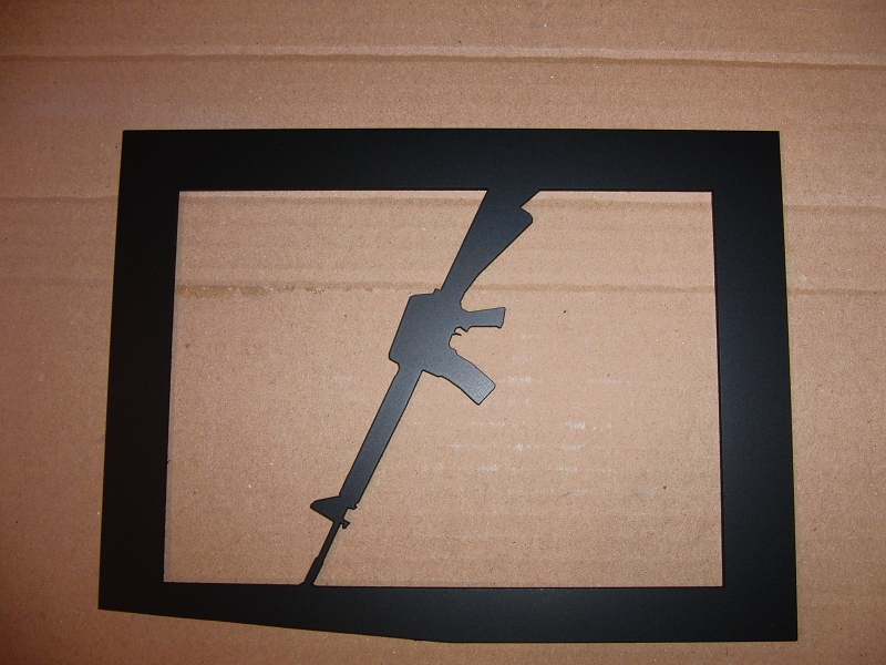

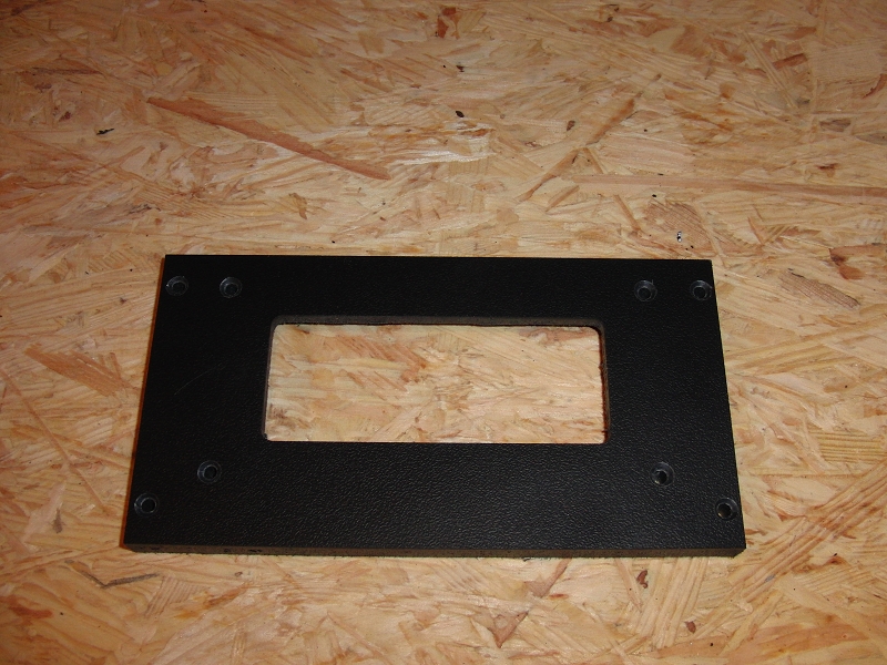

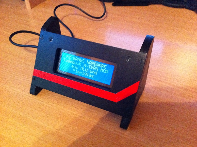

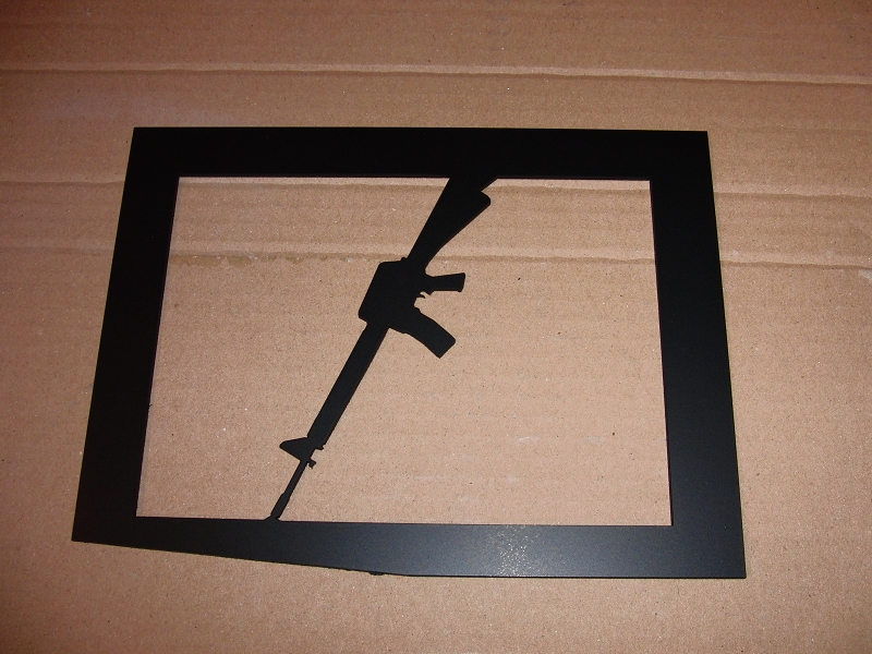

So hier wieder die weiteren schritte. Nicht das Ihr noch denkt ich mach nichts. :D
Musste alle Plexi Teile noch mal neu machen da sich die Maße des Gehäuses etwas verändert haben. Die Teile sind jetzt noch etwas besser und Detailreicher geworden (werde diese aber erst nach der Lackierung zeigen). Das Gehäuse wird mit einem glänzendem 2K Klarlacke versiegelt. Nicht wie bei dem Original matt. Da ich mit dem matten Lack meines alten Gehäuses nicht so glücklich bin, da er sehr anfällig für staub und Kratzer ist. Den Glänzenden Klarlack kann man bei bedarf schleifen und wieder Polieren.
Desweiteren werde ich die Radiator Ausschnitte mit streben in Gewehr Optik verstärken (Bilder siehe unten).
Was ist das A-Team ohne Waffen!!!
Das Display ist soweit fertig.
Muster der streben in Gewehr Optik für die Radiator Blende. Zur besseren Veranschaulichung der Details habe ich die Teile schwarz Lackiert.

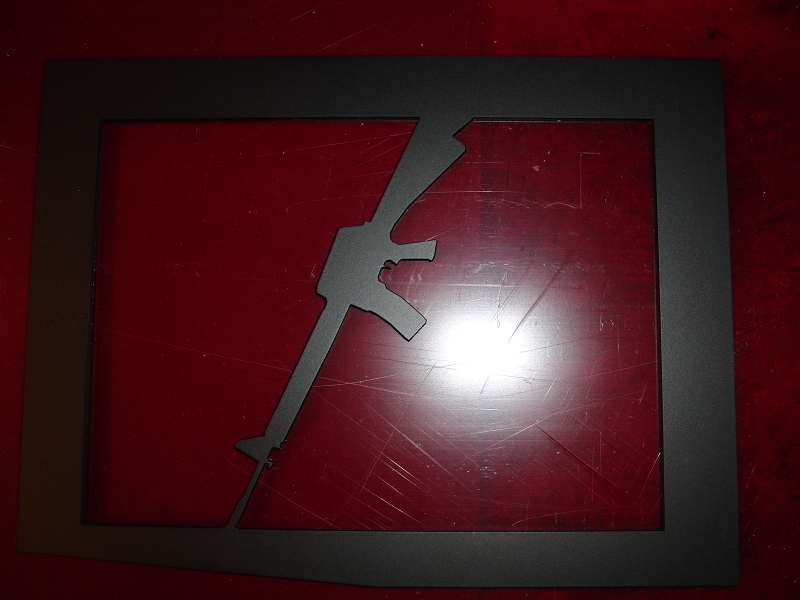

So der DPD Mann war gerade da und hat meine rote Plexi Platte gebracht. :D
Die Blende ist echt der Hammer.
Mich wundert nur, dass der Wasserstrahl den "Abzug" beim Gewehr nicht einfach abgerissen hat.
Hätte nicht gedacht, dass das Ganze doch so filigran werden kann :daumen:
Aber Hochglanzlack für das Gehäuse? Da wirst du jeden Fingerabdruck sehen:D
P.S.:Ich will die Plexi-Teile sehen:devil:
Das wird ja kein richtige Hochglanz Lack im Sinne von einer Klavier Lack Lackierung. Der Lack wird so wie beim Auto mit Metallic Lack.
Bei meinem jetzigen Gehäuse mit der Matt schwarzen Lackierung sieht man auch alles.
