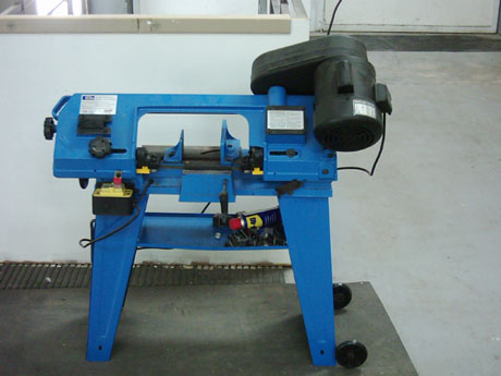

Wie zum teufel schneidet man Gewindestäbe ? Mit der Handsäge dauert das ewig und das Gewinde wird beschädigt ergo Mutter passt. Nicht mehr drauf.

Normalerweise werden die mit so einer Säge geschnitten:

@Koyote
Einfach das Ende mit dem "versauten" Gewinde mit einer Fase versehen und schon flutscht die "Mutti" wieder drauf!
PS: Vor dem Absägen eine Mutter (oder ein Schneideisen) drauf schrauben, dann absägen und Fase anschleifen, Mutter bzw. Schneideisen über die geschliffene Fase abschrauben und schon hat man ein sauberes Gewinde.
@Bene11660 Solch eine Säge braucht man sicher nicht als Bastler, da reicht eine normale Metallbügelsäge. Wenn da das Blatt auch noch richtig herum eingespannt ist, geht die durch wie "Zau".
