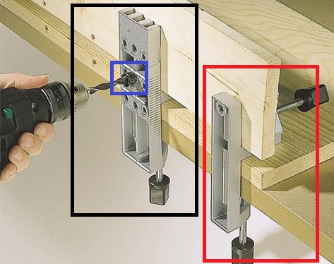

Dübel kanst du recht präzise mit so Bohraufsätzten einsetzten:
holzduebler-jpg.403767
Mit der Bohrtiefe hast du nach ein Paar versuchen im Blut ;)

Verstehe ich noch nicht ganz, diesen Aufsatz. Kannst du mir mal einen Link schicken ? Würde mir dann so einen im Baumarkt holen, wenn ich weiß, was es ist und wie es funktioniert. Vielen Dank.
AW: [Tagebuch]Die Externe Wakü(650D)UPDATE: Totaler Fehlschlag, Projekt abbrechen ?
Also es Funktioniert so:
Schwarz: Hier kann man die Position der Dübel einstellen.
Rot: Hier wird das Werkstück im 90° Winkel eingespannt
Blau:Ein kleiner Ring um den Bohrer um die Bohrtiefe zu beschränken
Hier der Link
Aber ich brauche die Dübel ja nicht an den Seiten sondern einmal auf der Fläche und einmal auf der Dicke. Geht das dannn auch ? Mein Hirn ist gerade nicht so fit was ? :D
