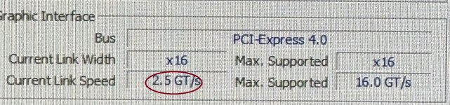

Könnt Ihr mal ein Screenshot machen?
Bei mir bleibt 8GT/S egal was ich mache ob Last da ist oder auch nicht..
Also demnach ist 2,5 aber nicht richtig es sei denn, Bios verstellt oder PCIe 1 wird nicht genutzt.

Links mit Last und rechts ohne Last

Die 4090 läuft bei 100% mit einem Takt von 570MHz und nur 33,9%TDP. Hast du da irgendwas angepasst?
Bei Furmark werden auch zwei Grafikkarten angezeigt. Vielleicht beeinflussen die sich irgendwie gegenseitig. Hast du mal versucht die iGPU auszuschalten?
