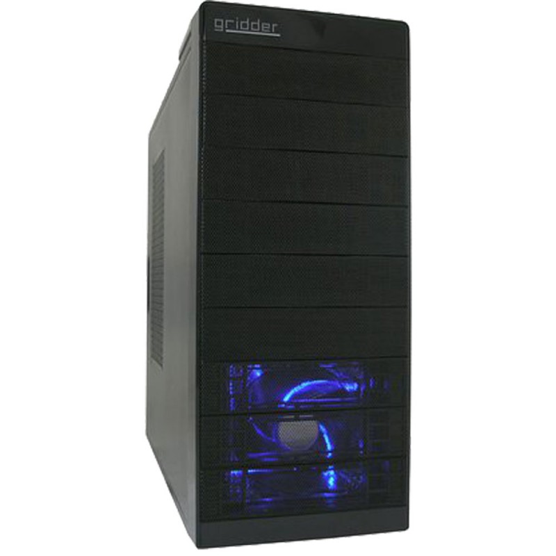

Ich habe das Gehäuse hier (es hat oben keine "Decke" sondern ein Gitter), wo leider nur maximal 2 Gehäuselüfter reinpassen und schon einer dieser Plätze belegt ist. :(
Den Namen meines Lüfters weiß ich zwar gerade nicht, er sieht aber in etwa so aus (nur, dass der passive Teil des Kühlers nur in etwa halb so groß ist).
Können diese Temperaturen so einen so großen Leistungsverlust erzeugen?
Ich gebe zu, dass das Gehäuseinnere etwas verstaubt ist, jedoch habe ich dort gestern erst oberflächlich "abgestaubt".
