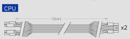

Hast du die beiden P8/P4 ESP CPU Power Stecker mit den PSU verbunden?
Ja beide Steckplätze sind sowohl aufm MB als auch am Netzteil eingesteckt

!!! Das ist kein PCI-E anschluss !!!! (dein bild zeigt oben links am Mainboard) nicht versuchen da mit Gewalt einen pci-e reinzudrücken. da müssen die 2 CPU_PWR kabel rein
Die Kabel die sich in je 2x4 pin aufteilen
Und ja wenn da nichts drinsteckt hat die CPU keinen strom und es funktioniert nichts
ein pci-e pwr stecker wäre nämlich nur ganz untem am mainboard zu finden. dein bild ist ja von oben links.
Dieser pci-e_pwr unten ist aber optional und für dich uninteressant, da du ja nicht alle pci-e slots belegst.

Er ist Pflicht, du musst auch den PCIE_PWR1 am PSU anschließen!
Dazu muss du ein PCI-E Kabel verwenden.
CPU_PWR1+2
PCIE_PWR1
Grafikkarte
ATX_PWR1
