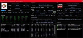

Danke euch für die schnellen Antworten. Angehängt der Systemüberblick von HWinfo.
BIOS Update und ältere Treiber installieren mache ich Morgen, das mit weniger RAM versuche ich auch einmal.
Ich werde dann berichten.
