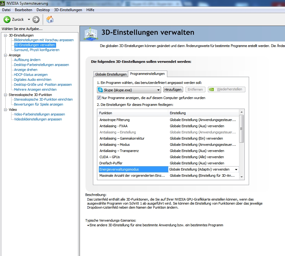

Die Videotelefonie mit Skype ist (sinnvollerweise) GPU-beschleunigt. Wenn du in den programmspezifischen Treibersettings "maximale Leistung bevorzugen" wählst, fährt die Karte ihren vollen Takt aus, sobald Skype läuft.
http://666kb.com/i/d19sx33gff30scotw.jpg
Wähle hier mal "adaptiv" und prüfe auch die anderen Einstellungen . :)
Generell lässt sich das Verhalten mit jeder GPU-beschleunigten Anwendung reproduzieren. Wähle ich für Chrome "maximale Leistung bevorzugen" im Treiber, kann ich mir YouTube-Videos mit 1420 MHz GPU Clock reinziehen. Das ist dann extrem sinnvoll, leise und stromsparend. :ugly:
