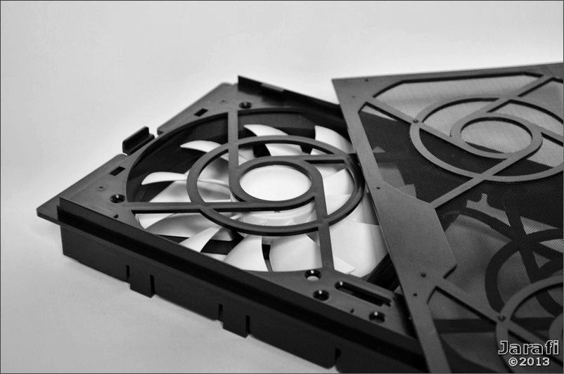

ich möchte mir in Kürze das Fractal Design Define R4 Gehäuse zulegen. Die mitgelieferten Lüfter möchte ich direkt durch Be quiet! Silent Wings 2 ersetzen. Im Netz habe ich mir ein paar Bilder angesehen, die den Einbaurahmen der Frontlüfter zeigen. Wenn ich das richtig gesehen habe, werden die Lüfter durch 4 Kunststoffnasen gehalten - sprich die Lüfter werden einfach in den Rahmen eingeklickt.
Nun haben die Silent Wings 2 Lüfter ja nicht das klassisch quadratische Design und mir stellt sich die Frage, ob ich diese Lüfter überhaupt dort einbauen kann bzw. gescheit befestigt bekomme?

Du hast neben den Haltenasen noch die Möglichkeit die Lüfter mit jeweils zwei Schrauben zu befestigen. (nicht diagonal)
Ist die Frage wie gut die Lüfter mit jeweils zwei Steckern hält.
Der hält aber macht richtig Krach, da die gegenüberliegende Seite nicht fest anliegend ist.
Nachdem ich den SW abgeklemmt habe wurde richtig ruhig. Der SW und die Fronthalterung passen nicht zu einander.

Also ich habe zwar nur das Define R3 aber habe glaube ich die selben "Lüfterspangen", bei den Silent Wings 2 die ich eingebaut habe, habe ich einfach die normale Silent wings befestigungs Mehtode benutzt, sprich diese Plastik pins.
War eigentlich fast nirgends ein Problem, da die Silent Wings ja keinen Rahmen wie normale Lüfter habe, passen die unter die "Lüfterspangen" ohne das diese Kontakt zu diesen haben, dass einzige problem ist bei mir der Lüfter am Gehäuse Boden, dieser Wackelt ganz leicht, ist aber eigentlich kein Problem. Das Ding steht ja nur rum und wird nicht z.b. auf eine Rally mitgenommen :-)
AW: Silent Wings 2 als Frontlüfter im Fractal Design Define R4?
Der Halterahmen vom R3 unterscheidet sich vom R4.
Beim R4 hast du für die 140er nur zwei Schraublöcher auf einer Seite von jedem Lüfter.
Wenn du 120er Lüfter nimmst, gibts vier Löcher pro Lüfter, da wären die Silent Wings kein Problem.

Nein ich meine schon den UCS 140mm. Diese passen mit den Entkopplungsgummis auf die Kunststoffnasen in der Frontblende, zumindest bei meinem Fractal Gehäuse
Edit. Hatte letztens Silent Wings 2 verbaut. Die Entkopplungsgummis muessen auf die Kunststoffnasen passen. Durch vertauschen der Entkopplungsgummis kannst du noch den Abstand zwischen Lüfterrahmen und der Frontblende bestimmen, es waren glaube ich 2mm.

Mit den Gumminippeln kannst du aber nur zwei Stifte auf einer Seite befestigen, das ist keine stabile Befestigung.

Das R4 hat eine andere Halterung als das R3.
http://extreme.pcgameshardware.de/m...tic-white-5213-picture529255-hardware-068.jpg
http://pics.computerbase.de/4/3/0/0/8/6.jpg
Beim R4 können die 140mm Lüfter nur mit jeweils zwei Schrauben befestigt werde, die sich jeweils auf der gleichen Seite befinden.
http://extreme.pcgameshardware.de/m...ign-define-r4-5806-picture618784-dsc-3682.jpg
120er lassen sich mit allen vier Schrauben/Nippeln befestigen.
Bei mir sind die jetzt schon knapp ein Jahr mit den nur 2 Nasen an der Frontblende gesteckt und die Lüfter halten. Wurden sogar schon öfters ab und angebaut, wenn das Gehäuse gereinigt wurde.

So, mein Fractal Design Define R4 PCGH-Edition ist heute geliefert worden (gestern um 12:00 Uhr bei Alternate bestellt) und ich habe die Sache mit den Silent Wings 2 im "Selbstversuch" getestet. Trotz ihrer Form passen die Lüfter ohne zusätzliche Befestigungsmittel in den Frontrahmen und halten auch fest. Hier hilft auch der gummierte Rahmen der Silent Wings 2, wodurch sie stramm im Rahmen sitzen und nicht verrutschen.
