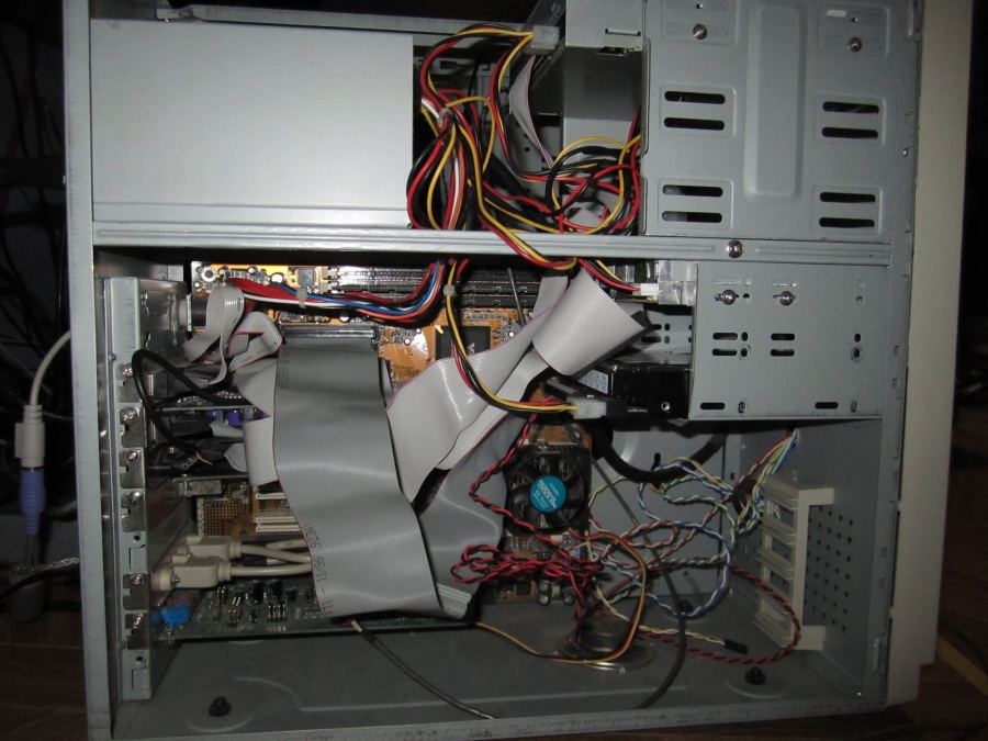

Rechner 1:
Pentium MMX 233MHz
DFI K6BV3+ VIA MVP3 (1xAGP 2x, 4xPCI, 3xISA, BabyAT)
Siemens SDR 64MB 100MHz
SSI SDR 64MB 100MHz
SiS 6326 4MB SDR PCI
keine Festplatte
Netzteil "PRO 200W"

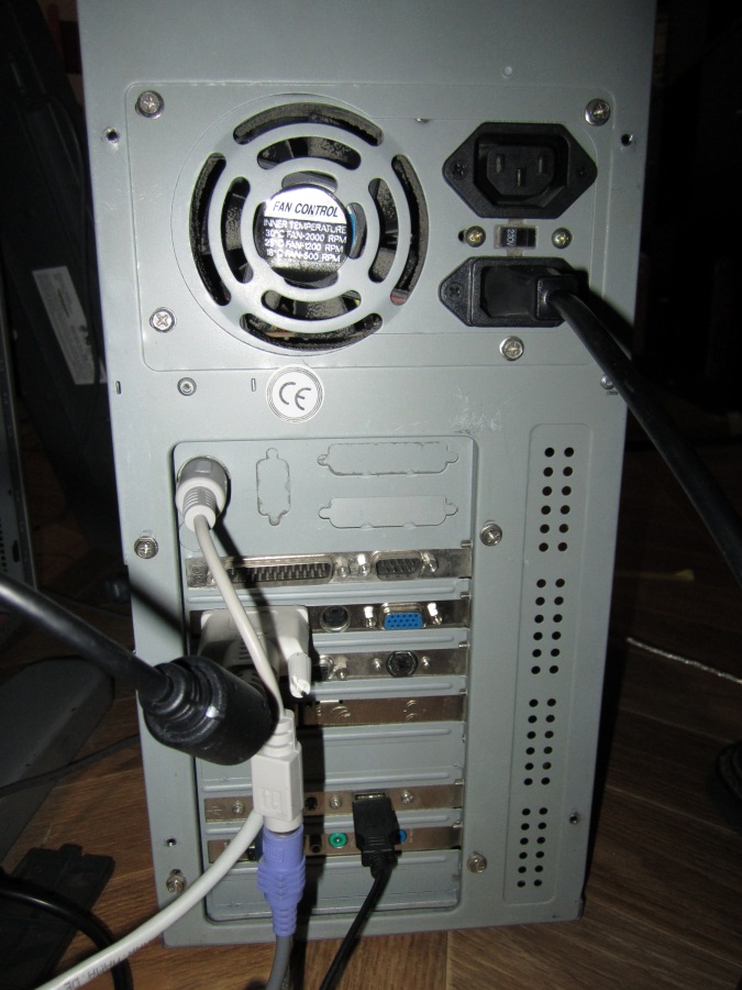

Front:
img_0287klein-jpg.514432
Innen:
img_0280klein-jpg.514422

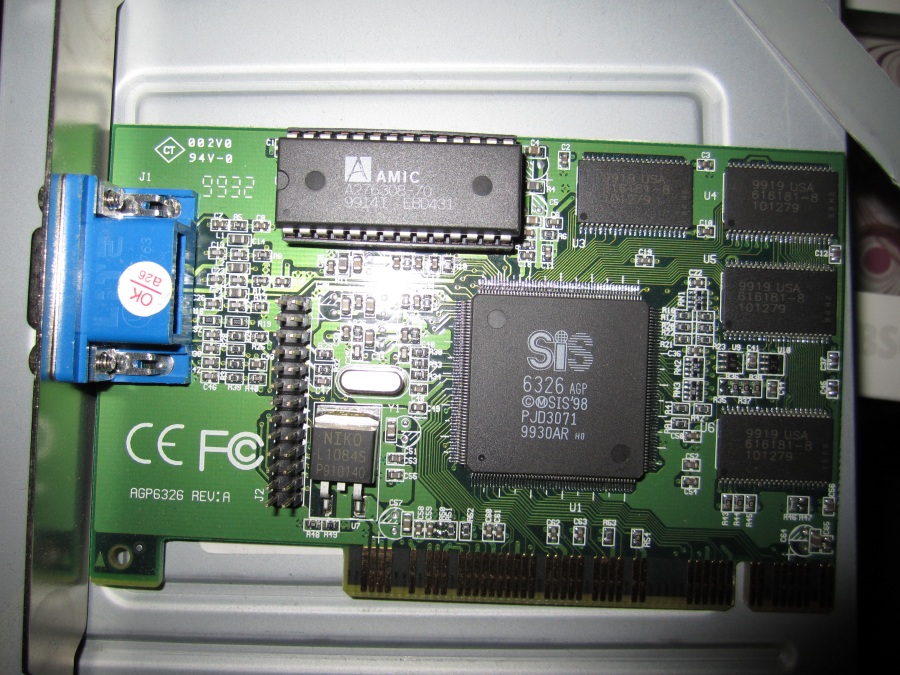

GraKa:
img_0281klein-jpg.514423

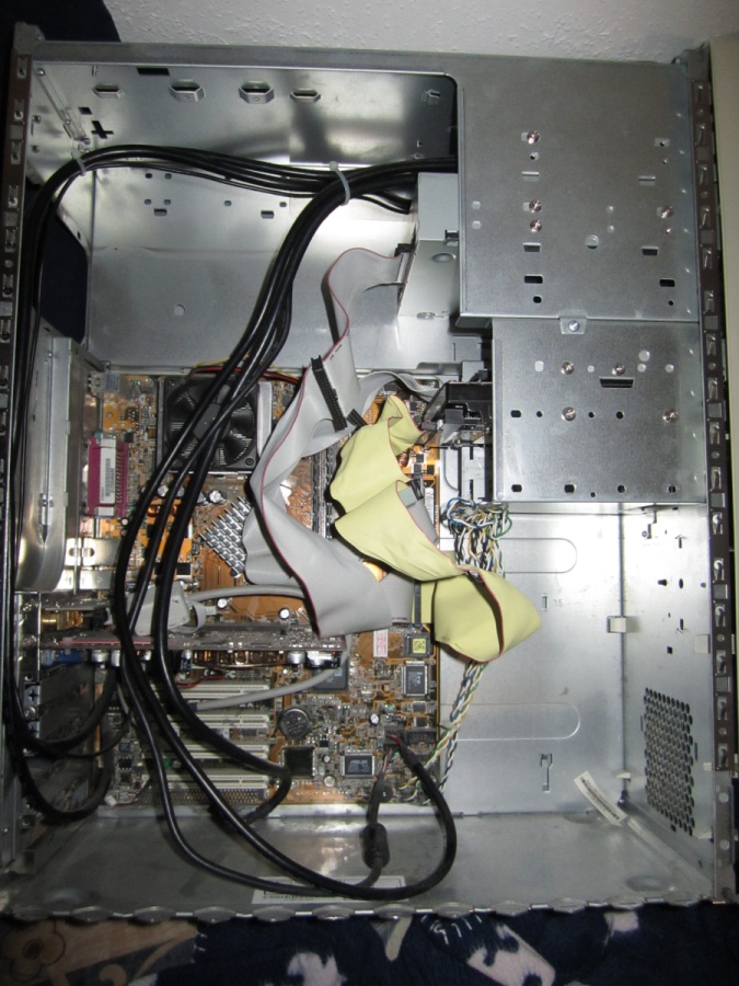

Rechner 2:
AMD Athlon XP 2600+ 2133MHz 256KB L2 333MHz FSB S-462
ASUS A7N8X nVidia nForce2 1xAGP2666 5xPCI ATX
MDT DDR 512MB 333MHz
Siemens DDR 256MB 333MHz
Radeon 9500 128MB DDR 128b 275/270 AGP2666
HDD0: IBM 8,4 GB
HDD1: IBM 9,1 GB
Fortron FSP300-60GPT 300W 15A@12V

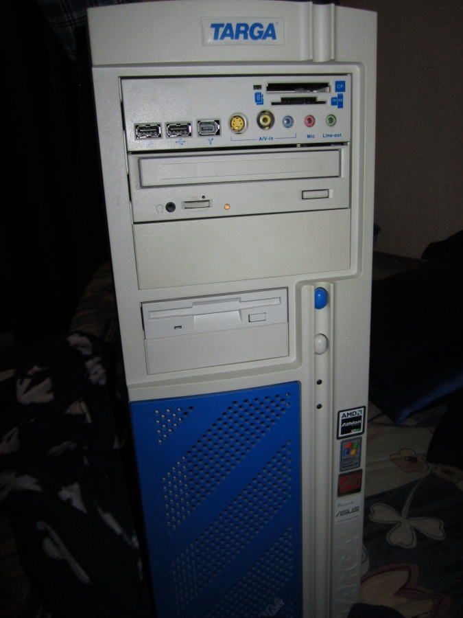

Front:
img_0288klein-jpg.514433
Innen:
img_0282klein-jpg.514424

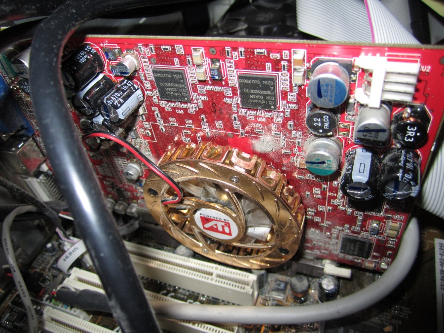

GraKa:
img_0284klein-jpg.514426

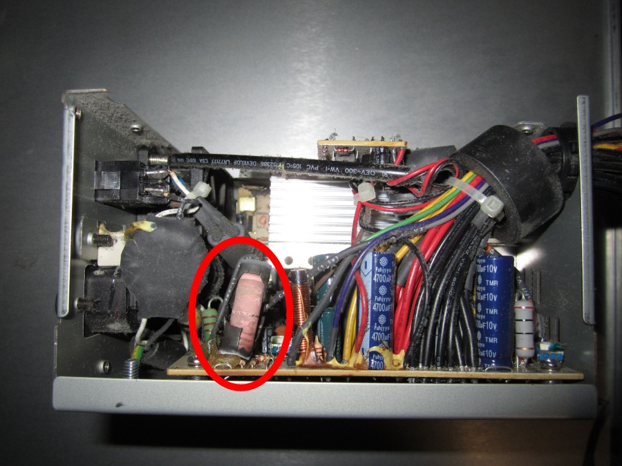

Beide Rechner waren nicht funktionsfähig als ich sie bekommen hab, der erste, weil er keine Festplatte hatte und der zweite, weil zumindest das Netzteil durch einen Blitzschlag gegrillt wurde:
img_0283klein-jpg.514425

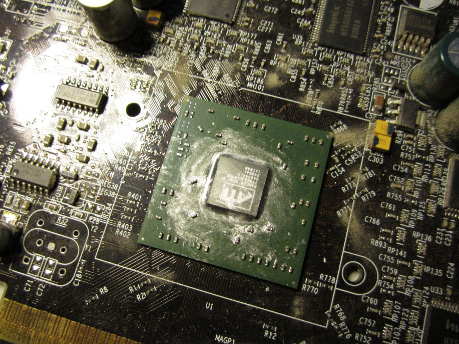

Hab herausgefunden, dass ich nur noch einen weiteren 512er Riegel hab, also werden es dann "nur" 1280 MB RAM für Rechner 2, die hab ich aber, genau wie das schnellere CD-Laufwerk, schon mal eingebaut. Nur die 9600 XT bereitet mir Sorgen, da war ab Werk so ne silbrige Paste drauf, die jetzt über den ganzen Chipträger verteilt ist. Da muss ich mich wohl mal mit einem Wattestäbchen und was "hartem" dran hocken, damit es keinen Kurzen gibt.
Guckt ihr^^
img_0293klein-jpg.514838
Mal ne andere Frage, is die 9600 XT eigentlich schneller als die 9500? Zweitere hat nämlich einen größeren Kühler un einen kleinen Stromanschluss und der R300 ist eigentlich schneller als der RV360, allerdings ist der R300 der 9500 ohne Pro kastriert und der RV360 der 9600XT eine ganze Ecke höher getaktet.
Da war wohl schon jemand dran gewesen am Kühler? Muß ja nicht unbedingt WLP mit Silberanteilen gewesen sein, könnte auch nur Alu Oxyd sein da würde nix passieren.

Zur GraKa: Das war ich und das ist WLP (zumindest sollte es das sein^^)
AW: Seniorentreff
Jepp die 9600XT ist um einiges schneller wie die 9500. Wenn die 9500 mit Pro wäre dann wäre die gleichwertig.
AW: Seniorentreff
Ok, dann mach ich sie sauber^^ Jetzt hoff ich nur noch, dass beim Blitzeinschlag auch wirklich nur das Netzteil draufgegangen ist.
AW: Seniorentreff
Hab die Karte jetzt mit einer Zahnbürste und warmem Wasser gereinigt, sieht aus wie neu und zum trocknen hat sie ja noch ein par Tage Zeit^^

EDIT2: Hab eben festgestellt, dass das alte Netzteil komische Spannungen liefert, auf +5V liegen ca. 4,8V an und auf +12V sogar 13V :what:
Is das bedenklich wenn mein Server damit wochenlangen Dauerbetrieb überlebt hat? :D

Ich guck erstma ob sich mein alter Xigmatek Achilles irgendwie dadrauf befestigen lässt und ob das von der höhe passt. Das Gehäuse is en alter Targa-Tower der nochnetma Platz für Zusatzlüfter hat^^
(Hab en alten 80mm Lüfter mit Heißkleber hinter en kleines Gitter in der Front gepappt xD)
