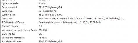

Erstmal allen ein frohes neues Jahr, habe seit gestern folgendes Problem, nach dem ich nach 2 Stunden heim kam der PC war im Windows 10 Energiesparmodus zeigt HW Info fast konstant 1,7 Volt an.
BIOS 15.01 ist seit 03.10.2024 installiert, bis jetzt gabs auch keine Probleme.
Ist das noch ok oder ein Grund zur Besorgnis.
BIOS Update 15.01 ist installiert.
Hardware: i7 13700KF Asrock z790 PG-D4

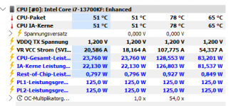

Das sind die Bilder von gestern abend aktuell sagt HWInfo:
image_2025_01_06T15_08_53_385Z.png image_2025_01_06T15_09_42_947Z.png image_2025_01_06T15_10_55_496Z.png

Könntest du bitte einen Kompletten Überblick über die Sandard Sensoren von HWiNFO mit allen Werten machen. Wir brauche erstmals nicht jeden Kern.
So Bitte:
Normal ist es nicht das die CPU von alleine sich so viel Strom könnt.
Hast du OC eingerichtet?
Der erste Verdacht bei den Werten ist der CPU-Degradation Bug. Wenn die CPU noch kein Defekt hatte, sollte das UEFI Update es ja verhindern. Wenn die CPU schon ein Weg hatte, hilft das neue UEFI leider nicht mehr.

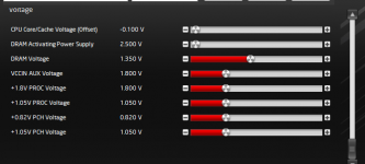

In der Asrocksoftware wurde die Spannung um 100 reduziert.
Ich habe nochmal neue Bilder gemacht.
HW Info hat irgendwie Probleme mit dem erweitern. image_2025_01_06T22_26_15_461Z.png image_2025_01_06T22_25_54_325Z.png image_2025_01_06T22_24_27_629Z.png image_2025_01_06T22_23_47_169Z.png image_2025_01_06T22_22_47_843Z.png image_2025_01_06T22_21_34_322Z.png image_2025_01_06T22_21_02_995Z.png
In der Asrocksoftware wurde von Anfang an die Spannung um 0.100 mV reduziert.

Da dein PC ja noch läuft, wird die CPU das überlebt haben. Du kannst mit Prime95 die CPU stressen. Wenn er das schafft, solltes du dir keine Gedanken machen.
Es könnte mit der Software von ASrock in Verbindung stehen. Warum das aus heiteren Himmel in Erscheinung getreten ist, erschließt sich mit auch nicht. Diese Art von Software sind halt alle Doof. Ob von Asus, Msi o. Asrock ist alles der gleiche Scheiß.
Wenn der Stresstest Positiv war, kannst du Schritt für Schritt wieder dein Undervolding betreiben. Achte nur drauf, was die Werte nach jeden Schritt so machen!
Und mach es Direkt im UEFi und nicht über eine Software wie die von ASrock!!!

Hier der Text aus dem Programm.
Small FTTS (2. Option!)
Maximum Power u.s.w. Bei 125 PL2.

Mit 125 Watt Grenze verlierst du aber einiges an Leistung.
Mein Intel Baseline bzw. Asus setzt bei beiden werten 250 als Limit. Für Multicore ist das auch nötig wenn man keine Leistung verlieren will.
Hab natürlich eine andere CPU 14900K aber so groß unterscheiden werden sie sich auch wieder nicht.

Dafür müsste ich den Kühler wechseln der Arctic i35-ARGB schafft so ca. 120-125 Watt. Bei 250 ist die CPU sehr oft bei 100°C. Wenn 250 sollte ich vorher den Kühler wechseln.

Das ist so gewollt das die CPU bis zur Maximal Temperatur Taktet und kein Grund für Sorgen. Wenn du dir auch den dickste Kühler drauf schraubst, wird sich an den Verhalten nichts ändern.
Bei den Modernen CPU sind drei Werte die die Leistung begrenzen. Temperatur, Power-Limit und Takt. Wird bei einen der drei Werte die Maximalgrenze erreicht wird die CPU mit den anliegenden Werten betrieben. In deinen Fall wäre also der Power-Limit bei 250 Watt, Temperatur 100 °C oder Takt 5.4 GHz.
Kurz Gesagt; die CPU regelt das schon von alleine. Nur mit den PL1 & 2 auf 250 Watt hat sie ein größeren Spielraum, um die maximale Leistung zu bringen und zu halten bevor sie wieder mit den Takt runter geht. Die PL2 auf 150 Watt zu drossel bremst nur unnötig die CPU aus.
Ok, weil ich lass in einem Artikel ich weiß aber nicht mehr die Quelle in der gesagt wurde die Spannung und die Temperatur wäre für das Prozessorsterben von Intel 13000/14.000 verantwortlich und wenn die CPU ständig bei 100 Grad sei, sei das ein Zeichen für den früheren Tod.
Auch XMP habe ich nicht aktiviert weil ich nicht weiß ob das evtl. der CPU schadet, bzw. ob das nicht evtl. die Garantie von Intel dadurch verloren geht.

Du machst dir zu viel Sorgen. Mit den Power-Limit gibst du nur eine Grenze an, bis wie viel die CPU an Leistung aufnehmen darf. Wenn du dein PC "Normal" Benutzt wird die Belastung im Grünen Bereich bleiben. Wenn du nur Benchmark machst und das System immer zu 100% belastet, wird es auf die Dauer die Lebenserwartung sengen.
Wenn du dich unwohl fühlst mit den PL1 auf 250, dann lass es bei den 125. Aber die PL2 auf 125 zu senken ist echt unnötig und schützt die CPU nicht mehr als wenn die vom Werk vorgegeben 250 Watt eingestellt sind.
Durch das aktivieren von XMP kann die CPU auch schneller Arbeiten und macht sich bei benutzten schon bemerkbar. Ich hab bis jetzt auch noch nicht mit bekommen das einer Stress bekommen hat weil er XMP genutzt hat. Die CPU wird auch nicht dadurch Sterben.
Der CPU-Degradation Bug macht sich durch hohe Spannung (Volt) und/oder instabiles System bemerkbar. Da du schon das aktuelle UEFI hast, sollte der Bug für dich unerheblich sein und nicht mehr auftreten (Laut Intel).
