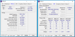

Ich weiß mir keinen rat mehr und hoffe das die neuen RAM Module funktionieren, trotzdem hätte ich gern gewusst was hier los ist. Habe ein paar Ergebnisse vom DIMM 2 angehängt

Du musst es mit anderen RAMs testen. Mit hoher Wahtscheinlichkeit liegt da das Problem. Vllt. braucht Dein Baord auch einfach nur ein aktuelleres Bios um die RAMs richtig zu unterstützen.
Eine Inkompatibilität zwischen RAM und Board klingt wahrscheinlicher als tatsächlich defekter RAM, aber Letzteres ist natürlich auch möglich. Normalerweise sollte der RAM zumindest mit Stock / JEDEC Einstellungen laufen. Theoretisch käme auch noch der IMC der CPU in Frage.
Es reicht wenn ein Timing vom Mainboard auf einen absurden Wert gesetzt wird ...
Berichte mal sobald Du alternative RAMs getestet hast - oder Deine RAMs woanders.
