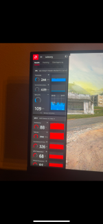

Leider habe ich extreme Ruckler in CoD Warzone (siehe Anhang) und weiß nicht woher sie kommen :(

BTW .. die extremen Ruckler liegen bei 109 FPS... jaja. Wo liegen denn die Durchschnitts-FPS?
Vielleicht solltest Du die Max-FPS-Cappen, damit der Absturz nicht so hoch ausfällt?

Es hat fast dauerhaft Mikroruckler die Framrate wird dauerhaft mit 240fps angezeigt (begrenz) nur die 99% FPS sind immer zwischen 80-120 fps
Zeiten von CPU und gpu steigen nicht an
