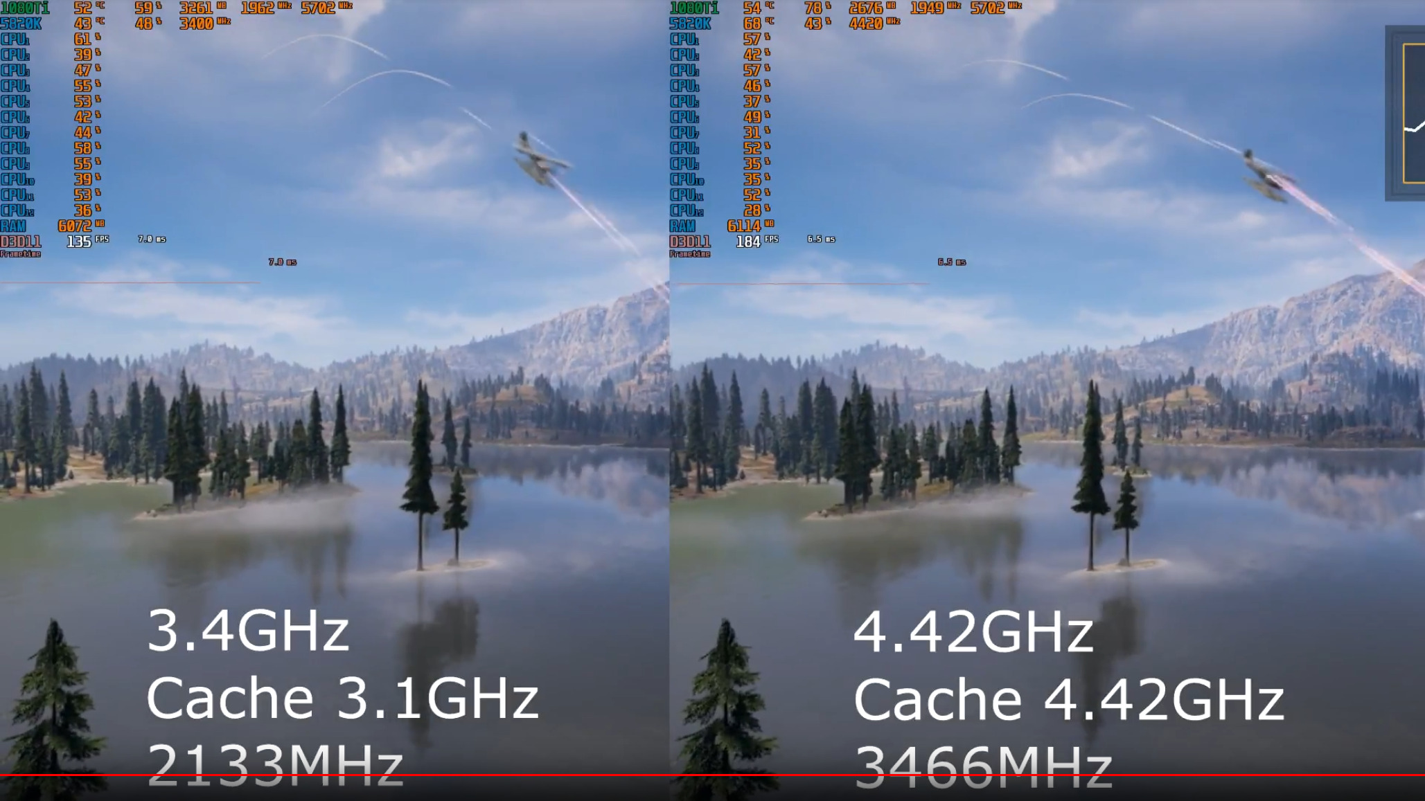

Ich werfe mal folgendes Video in den Raum. Ist zwar der 5820k, aber der ist nicht weit vom 7800X entfernt und die Leistungssteigerungen in Far Cry 5 sind schon enorm, wenn man übertaktet und den RAM optimiert.
Das ist halt wieder ein typisches YouTube Video.
Wenn er schon nicht die gleichen Einstellungen nimmt, dann hätte er wenigstens die Anzeige für die VRam Auslastung nicht einblenden sollen.
  • Screenshot_2018-12-13 Far Cry 5 - 5820K Stock vs OC Benchmark - YouTube.jpg
Der 7800X taktet über seinen Boost auf 4,0 GHz. Zumindest macht das meiner so.
Mach mal ein Bild deiner Settings, dann kann ich es nachprüfen ob es an der CPU liegt. Glauben kann ich es nicht da der 7800X stark genug ist um über 100 FPS zu erzeugen.
