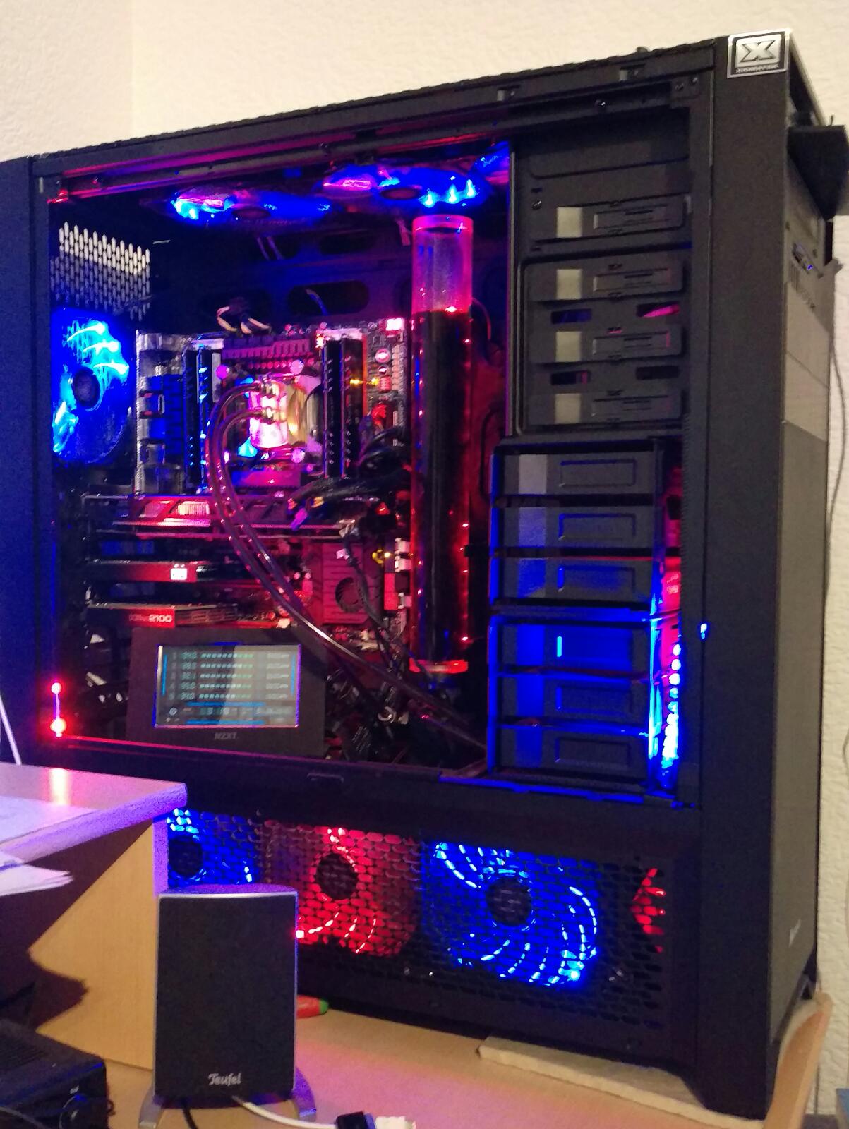

Moin, bin im besitzt einer Custom wasserkühlung bestehend aus
xpx eisblock
ddc 310 laing alphacool
240er radiator
und nem großen agb von phobia
Jetzt zur frage, ist es auf dauer schädlich das soviel schaum entsteht? Es sieht mir irgendwie so aus als ob sich die Wakü schwer tut wenn man das so sagen kann :x
lg

das ist nicht gut. Da ist beim Entlüften zu viel Luft übrig geblieben (oder hast du da noch was anderes mit rein gekippt?). Schaum sollte gar nicht sein.
AW: "Schaumiger gehts nicht" Frage zu WaKü
Liegt der Rückfluss in den AGB vollständig unter Wasser?
Der Zufluss zur Pumpe ebenfalls?
Schaum spricht ja eigentlich dafür, dass die Pumpe Luft ansaugt, dies würde langfristig voraussichtlich deine Pumpe schädigen. Ich weiß auch nicht ob eine ddc310 sogesehen senkrecht (da ja dein AGB Wagerecht ausgerichtet ist) überhaupt betrieben werden "kann".
Der halb abgeknickte Schlauch rechts direkt nach der Pumpe ist auch nicht unbedingt eine empfehlenswerte Sache.
Das Bild ist wohl um 90° gedreht. Ich tippe auf viel Luft im Kreislauf. Der AGB scheint ja bis oben hin voll zu sein, wo soll die Luft da hin? Lass da mal ein bischen Kühlflüssigkeit ab. Der Einlass von oben sollte mit einem Röhrchen versehen sein das dafür sorgt das der unterhalb der Oberfläche liegt. Eventuell macht es auch Sinn die Pumpe etwas runter zu regeln.
Mach mal für ein paar Minuten aus, damit sich die Sache beruhigt und mach dann noch mal ein Bild.
Der AGB ist nicht voll, das bild ist um 90° gedreht. Der Rücklauf in den AGB ist oben angeschlossen, aber dadurch das die Pumpe soviel druck aufbaut schießt das Wasser in den AGB, habs selber auch mit vollem AGB versucht aber keine Chance, immer wieder Blasenbildung.
Ich denke mal ich komme nicht darum sämtliches Wasser rauszulassen und den Rücklauf wieder Unten Anzuschließen.
Kann ich machen.
Pumpe drosseln oder noch besser, die Anschlüsse ändern, so wird das nichts.
Am besten beide Anschlüsse unten und den Rücklauf mit einem Röhrchen.

Gibt es oben kein Steigrohr, welches das Kühlmittel unterhalb der Oberfläche eintreten lassen kann? Wasser von so reinplätschern lassen ist in einer Wakü immer eine schlechte Idee.
Entweder das oder den Rücklauf oben mit einem "Steigröhrchen" im AGB das bis unter die Wasseroberfläche reicht.
So wie es jetzt zu sein scheint, wird der obere Radi auch immer (fast) leer laufen und muss jedes mal wieder neu entlüftet werden.
Mit einem "Steigröhrchen" passiert das dann auch nicht mehr.

Ja gute idee, das plätschern hat mir aber gefallen, hat sozusagen "Leben" reingebracht :)
Jemand ne Idee wo ich so ein Steigröhrchen herbekomme?
Ach der hat doch ne trennwand, das ist doch genauso gut.
Jeweils einen Anschluss pro Seite nutzen und du hast es geschafft. Dann kriegst du das System auch das erste Mal wirklich entlüftet. (Der AGB sollte IMMER der höchste Punkt sein). Zum befüllen also den AGB immer zuschrauben, wenn die Pumpe kurz läuft.

Das ist Blödsinn.... Bei mir ist der AGB ganz unten und liegt auf nem Radiator! Der AGB muss nur über der Pumpe sein, wo er ist oder welche lage, spielt keine Rolle! Die Pumpe kan beim befüllen immer laufen, sofern man die Flüssigkeit schnell genug nachfüllt.

Ich würde versuchen denn Anschluss unten im AGB zu nutzen, vllt kannst du auch die Pumpe drosseln. Wenn du unbedingt von oben rein willst, nimmst vllt den Alphacool Eisbecher, der hat so ein rohr.

Wenn das Innengewinde im Deckel vom AGB durchgehend ist, sollte das Coolplex Steigröhrchen passen.
Alternativ eben, wie schon geschrieben wurde, den Einlass auch unten dran.

Stimmt, totaler Blödsinn, machts nur einfacher, siehe die Fehler vom TE. Es war auch nicht gemeint, das der AGB nen Meter über den PC liegen soll, sondern die Anschlusspunkte auf jedenfall unter dem AGB....
Das ist auch genau das, was das Rohr von oben machen würde, den Ausgang unter das Wasserlevel bringen^^
P.S. Anstatt ne sprudelnde WaKü würde ich mir dann lieber nen Zimmerbrunnen kaufen.

Keine Angst, sind keine Algen, sondern Zusatz.
Rückfluss ist jetzt wieder unten am AGB. Keine blasen. Schade das die Variante von oben Rückfluss solche Probleme zubereitet hat..
Mal schauen ob ich den AGB wechsle, aber für 40€ wieder neuen kaufen... weil man's doch anders haben will... darüber lässt sich streiten :)

Wenn du die Pumpe drosselst, könnte es vielleicht klappen.
Aber wie schon angemerkt ne WaKü baut man sich doch u.a. ein, um es leise zu haben nicht ständig ein plätschern zu hören.
Der AGB ist zu voll, daraum drückt es die Luft zurück in den Schlauch. Der AGB sollte zu 3/4 voll sein.
Und immer mal wieder am Anfang aufmachen um die Luft rauszulassen.
