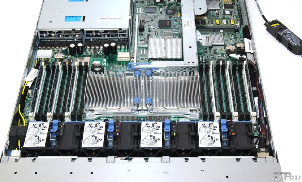

Ist ein
Hp dl360 g6
Der 6pin molex ist auf dem board verlötet und dient zur stromversorgung der hdd backplane
Je 1x 6pin = 4x hdd sas 2,5 bis 15k

ich hab mich heute mal dran gemacht das kabel zu bauen, aber dann fiel mir auf, der 6pin vom mainboard hat kein 5V sondern
3x 12V 3x Masse

meine Konstruktion läuft!
Allerdings nur nachdem ich durchgemessen habe.
Mein Verdacht lag anfangs
6pin (schwarz und gelb)
sw/sw/sw = alles masse
ge/ge/ge = alles 12v
richtig wars aber
3v/gnd/3v
5v/gnd/12v
die 3v oben sind für die HDD-Leds (Anzeige von HDD Zustand)
und die untere Reihe war für SAS-Strom.
Naja jetzt läufts und alles gut :)
