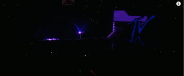

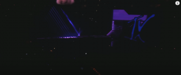

Ich habe erneut ein kleines Problem das mich stört und hoffe ihr könnt helfen da ich nicht weiter komme.
Ein YT Video oder zb. ZDF Mediathek ist als Standbild schön, Sobald ich das video starte dauert es vl. 1 sekunde dann ist es wie eine Art Grau schleier der vor dem Bild gesetzt wird.
vorallem wenn es ein Video ist das dunkler ist fällt es besonders extrem auf.
Ich kann das auch ständig wiederhollen...ich stope das video und wechsle kurz Tab im Browser und wieder zurück.
Dann ist das bild wieder schön aber sobald ich das video starte kommt nach 1 sekunde erneut grauschleier was ich halt schade finde.
Ich vermute mal HDR und das fehelende Umschalten deines Monitors in den SRGB Modus oder HDR Modus.
Abhilfe schafft hier entweder das Toggeln von HDR in Windows.
Oder das Umschalten des Monitors in einen SRGB oder HDR Bildmodus.
Je nach dem ob das was du wieder gibst in SDR oder in HDR ist
Du meinst HDR in Windows aus machen?
Habe beides schon versucht. angeschalten und ausgeschalten.
Mein 2 Monitor der HD Fernseh ist zudem nichtmal HDR fähig.
Ich mache HDR nur noch an wenn ich was absspiele auch wenn ich das Bild etwas schlechter empfinde.
Der Stromverbrauch meines PC geht von ~70 Watt auf ~150 Watt wenn ich HDR in Windows aktiviere. (Einfach nur beim Surfen.)
EDIT: Technik ist manchmal schon witzig.
Wenn ich den Monitor auf 120 hz stelle ist das Problem bei meinem neuen Monitor nicht mehr vorhanden. Das Bild bleibt schön ohne diesen Grauschleier...
Kann es sein weil die 120 hz nur mit 8 Bit sind aber warum sollte diese Grauschleier bei 10bit kommen.
Bei dem 2 Monitor/Fernseh jedoch ist es dauerhaft was nicht so schlimm ist aber würde es nur gern verstehen^^
