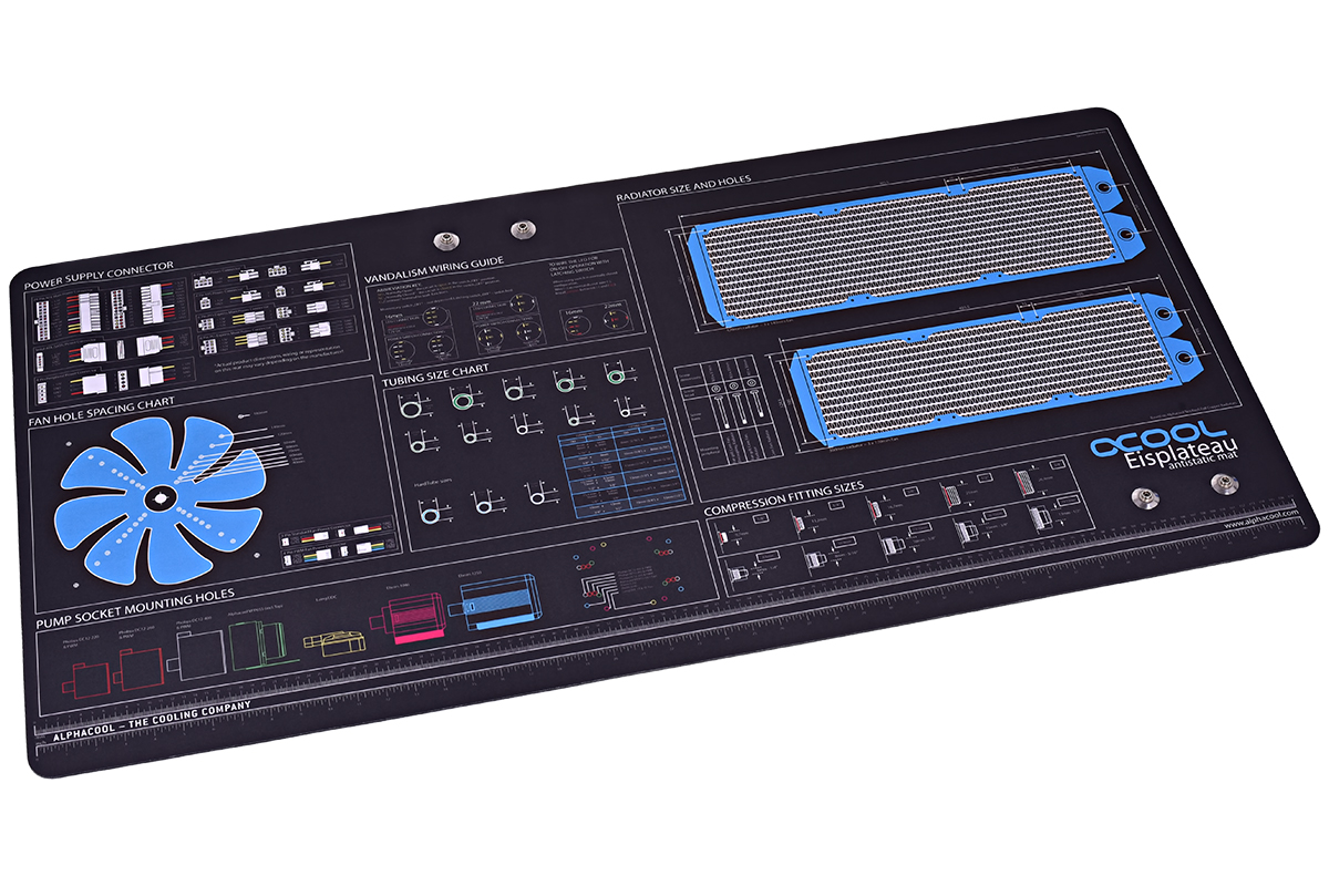

Bevor ich es vergesse:
Alphacool Eisplateau.
Erhältlich bei uns im Shop: Alphacool Eisplateau Anti-Statik Arbeits- und Montagematte 120x60cm | Antistatikmatten | Zubehör | Wasserkühlung | Aquatuning Germany
