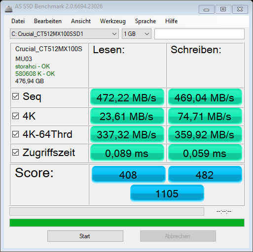

Zurück zur SSD. Ich hab mal AS SSD benchen lassen und dabei kamen nur 281 Punkte heraus. Bisschen wenig oder? Imgur: The magic of the Internet
3.8ghz ist per turbo und ja das ist normal. mit ryzen sollte es aktuell keine probleme mehr geben, das war lediglich am anfang der fall. die werte in cpu-z sind übrigends korrekt. haste im bios den sata mode auf ahci stehen?
