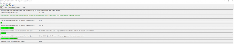

LatencyMon gibt folgendes aus:

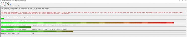

Okay, wtf. Nachdem das aktuelle Bios auch nicht geholfen hat, habe ich kurzerhand Windows neu aufgesetzt und die Ruckler sind immer noch vorhanden, selbst mit Vsync und daraus resultierendem FPS-Limit. Latencymon zeigt allerdings keine Auffälligkeiten mehr.
