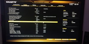

Hier nochmal mein BIOS mit Bildern, vielleicht kenn ja jemand dieses BIOS, ein paar Verständnisfragen:
Hier sieht man die Timings über das AMD Overclock Menü.
Das hier ist der einzige Punkt im BIOS wo ich die RAM-Frequenz und SoC Voltage einstellen kann, daher gehe ich davon aus das hier die Werte gesetzt werden sollten.
Hier das Tweaker Menü - genauso die Timings, jedoch keine Möglichkeit eine höhere Frequenz anzugeben oder SoC Voltage einzustellen. Habe mal versucht die Timings vom Preset hier anzugeben (und das Overclock-Menü auf Auto zu lassen) - tatsächlich konnte ich so mit den Timings booten, jedoch genauso mit 3200Mhz, da dies ja nirgendwo geändert wurde.
Und hier nochmal der Error wenn ich 560 bei tRFC angeben möchte. (Am Bild alles andere auf Auto - bei befüllten Werten verhält es sich genauso)
Vielleicht kann das jemand von euch bestätigen, damit die meist größte Fehlerquelle (der User vor dem Rechner), ausgeschlossen werden kann :-)
Danke
Bei deinem letzten Bild, schau mal was unten drunter steht. "3Deh-3Ch" du bist also in der falschen Eingabe-Maske gelandet (das ist die Hexadezimal Eingabe, deswegen kannst du dort nicht 560 eintragen).
Und was die VDimm angeht, Samsung C-Dies (ältere) mögen keine hohe Spannung, das kann sogar dazu führen, dass es nicht Booted, deswegen sagte ich ja auch, dass du selbst testen musst in welche Richtung es bei dir geht.
1.4v können bei älteren Chips schon zu viel sein.
Kann leider wieder nichts Neues berichten - schaffe es nach wie vor nicht zu booten. Bin von 1.28v bis eben 1.4v mit VDimm.
Hier nochmal meine Settings, vielleicht hat ja wer noch weitere Ideen / einen Tipp

Und somit zurück zum ursprünglichen Thema:
Die 3600 Mhz laufen nun stabil mit den Preset-Werten wie von Darkearth27 empfohlen:
Die Spannungen habe ich noch nicht an das mögliche Minimum optimiert und die Tests laufen noch, scheint aber soweit alles stabil zu laufen. Temps der Riegel steigen nicht über 29°C.
Welcher nächste Schritt würde nun am ehesten Sinn machen um mich an das Maximum heranzutasten? Timings optimieren oder versuchen die Frequenz weiter zu erhöhen?
Gibt es Presets mit etwas schärferen Timings zum testen?
Danke schonmal
PEACE!
Erstmal Stabilität testen. Aida 64 mit "Stress System memory" für mindestens eine Stunde, Stress Cache für ebenfalls eine Stunde (beides jeweils einzeln).
Wenn die zwei Tests ohne Absturz oder Fehler die Stunde überleben, hast du schon mal die richtigen Spannungen.
Dann muss natürlich noch getestet werden ob die Timings stabil sind.
Dazu einfach Mal testmem5 mit der anta777 extreme, Universal oder absolut config laden und ausführen. (3 Durchgänge sind voreingestellt und der Test hört von alleine auf nach Erreichen der Anzahl)
Sollte es dabei zu Fehlern kommen, kannst du den Test sofort abbrechen, dann stimmt etwas mit den Timings nicht.
Usw.
RAM OC kann dir das System versauen wenn du nicht ein 100% stabiles setting hast. (Korrupte Daten)
