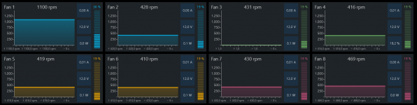

Fan1 ist Pumpe.

Ich hör von meiner Kiste eigentlich auch nur etwas Luftstrom sowie das Surren der GPU AIO Pumpe (Solange die schrottigen Sapphire Lüfter noch nicht angelaufen sind). Sapphire verbaut da leider nicht gerade die beste Qualität... Lüfter drehen bei mir auch nicht höher als 900 RPM.
