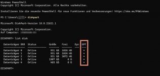

Kannst mit Diskpart abrufen oder auch unter Einstellungen unter Datenträgerverwaltung schauen.
Ashampoo_Snap_Freitag, 12. April 2024_23h54m29s_002_.png Ashampoo_Snap_Freitag, 12. April 2024_23h56m01s_003_.png
