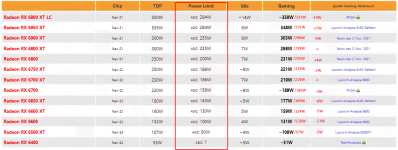

@rhalin hat da völlig recht. Ausgelesen wird nur Asic/TGP.
Hä? rhalin meint der Speicher wird nicht mit ausgelesen und du schickst ne Grafik rein, auf der ganz klar der Speicher ausgelesen wird und sagst rhalin hat recht.
Das bedeutet dann ja ihr liegt beide daneben. :P
Google doch einfach, RX6800 HWInfo, dauert echt nicht lange.
Ausgelesen wird Chip/Speicher/SOC...der Rest von der Karte nicht. Erst mit RDNA3 wird die ganze Karte ausgelesen.

@rhalin hat insofern recht, dass nicht alles berücksichtigt wird und zu dem ausgelesenen Verbrauch noch etliche Watt dazugerechnet werden müssen.
Jop, mit dem Speicher lag ich daneben aber es bleibt dabei, das durch Software nicht der Gesamtverbrauch ausgelesen werden kann.
Die 6800 XT zieht auch nicht nur ausgelesene 250W sondern bis zu 300W.
Habe selber eine 6700XT, für die gilt das Gleiche, ausgelesene 203W oder so werden zu 230W real.
Steht so auch in jedem Test.
