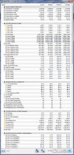

edit2: Hier noch der screenshot, falls er noch was nützt.

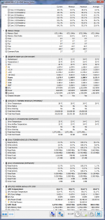

Und bitte mach trotzdem nochmal HWInfo Screenshots, vielleicht sehen die anderen noch was.
Vcore dürfte nicht auf 1,5V sein und die DRAM nicht auf 3,384V, wo hast Du das gesehen?
Habe übrigens die Screenshots im letzten Beitrag noch hinzugefügt. (Falls noch nicht gesehen)

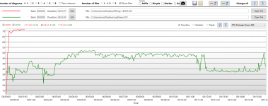

Jetzt gerade siehts ja "gut" aus oder?
Du hast immerhin mal 93 Watt CPU Package Power gehabt laut dem HWInfo Screenshot oben.
Konntest du in dem jetzigen Zustand eine Verbesserung feststellen?
Grün einer der alten Logs, Rot der letzte Prime Log.

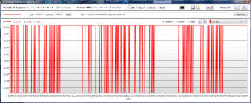

Wie ist das eigentlich mit der V12 Wert vom MB? Ist das normal, dass die Spannung so rumspringt? Es sind zwar nur ~0,05V, aber dieses Gehopse könnte vom Interferenzmuster her fast schon zu den FPS-drops passen. Beides tritt mehr oder weniger unregelmäßig mehrmals in der Minute auf und die FPSdrops zeigen sich entweder als kurzweiliger "Spike" oder als Lag von wenigen Sekunden.
Hab mal ein Bild angehängt...man beachte die stabilen "Pausen", die sicherlich auf die Menüphasen im Spiel zurückzuführen sind. (Hätte ich vielleicht mal notieren sollen...)
Edit: Muss mich korrigieren. Habe eben mal meinen alten 60hz Bildschirm angeschlossen, log laufen lassen und festgestellt, dass diese Spannungsänderungen so gut wie gar nicht aufgetreten sind. Lag hat sich auch "weicher"/weniger ruckelnd angefühlt, (wahrscheinlich wegen des 60hz-165hz Unterschieds) war aber trotzdem fast durchgängig vorhanden. Daher scheint die Spannungsänderung höchstens ein Begleitsymptom, aber nicht Ursache zu sein?
