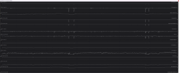

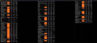

Ich habe jetzt nochmal getestet und hatte jetzt wieder FPS Drops. man sieht es in der Afterbunrer Kurve erst schön volle GPU Auslastung und dann fing es an schlechter/instabiler zu werden.
Dazu auch ein HWInfo Bild zu den Temps
Kühler vom M2 war jetzt lauwarm, aber ist ja auch schon wieder abgekühlt.

@Nathenhale Post #22 war Palworld.
Jetzt hier Warzone,
man sieht glaube ganz gut, ziemlich am Anfang habe ich ein neues Spiel gesucht, dann lief es wunderbar, dann habe ich wieder ein neues Spiel gesucht und es ging wieder los, sollte man erkennen. Auch dazu der HWInfo Screen

Was mir generell an den Temps auffällt ist die Rote Zahl bei der SSD, ihr habt ja teilweise schon vermutet, dass es evtl. an dieser liegt.
So siehts aus und die 84°C da sind ja noch "schlimmer" als vorher.

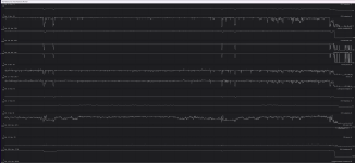

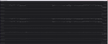

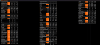

So ein ein wenig gedauert, habe jetzt einmal offen mit Lüfter 100% getestet,
Anbei HWInfo und Afterburner
Und einmal wieder Gehäuse geschlossen und Lüfter wieder auf Silent
Beides war stabil wie man sieht, Die Temperatur der SSD ist aber im Vergleich zu allen anderen Temperaturen schon enorm (also der Sensor Laufwerkstemperatur 6)
Beim offenen Setup mit 100% Lüfter und Zusatz auf SSD ~58°C / Max 65 °C
Beim geschlossenen Setup Silent ~69°C / Max 73 °C

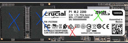

Außerdem verbindest du mit dem Kühlkörper die Bauteile der SSD,
ist dort also nur ein Bauteil viel zu warm (als Beispiel einfach mal der DRAM Chip, rot markiert) wird die Wärme natürlich durch den Kühlkörper auch auf den Controller (grün) und den NAND (blau) verteilt.
Wenn die dann entsprechend Temperaturanfälliger reagieren hast du den Salat.
