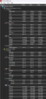

Natürlich hatte ich jetzt nicht das FPS Drop Phänomen, da muss ich dann wenn es kommt nochmal aktuell Screens machen, ärgere mich gerade es nicht gemacht zu haben als ich ich es hatte.
Aber vielleicht hilft das ja schon mal
Bitte HWInfo, nicht HWMonitor, ersterer zeigt deutlich mehr an.

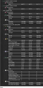

Anbei HWInfo

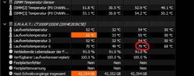

Äh bzgl. Temperatur, ich hab eben nochmal auf den Screenshot geschaut...
Die SSD ist immer noch kurz vor 80°C. :ugly:
Kühler für die SSD habe ich die "Kühlerabdeckung" die beim Board war drüber.
aber kann da evtl. ein Fehler sein, denn jetzt nach einem Kaltstart heute früh stehen da auch kurz nach dem Start als Max schon über 60°C als wobei CPU und GPU 2x °C Temps haben?
