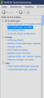

Hallo Leute, seitdem ich von der RTX 3090 auf die 4090 gewechselt bin, sehe ich im Nvidia Control Panel, kein G-Sync mehr. Ich habe den Acer Predator X28. Er kann volles G-Sync HDR. Mit der 3090 hat alles geklappt. War auch zu vorherigen Treibern zurück gekehrt. Dennoch ohne Erfolg. Mit DDU Immer Deinstalliert....
Bin echt am verzweifeln.
Nicht mal in den 3D Einstellung steht:_ Monitor Technologie. War mit der 3090 nicht so.
Siehe Screenshots:
Ich hoffe Ihr könnt helfen.
Danke im Vorraus

Mist, das wäre eine einfache Lösung gewesen.
Option 1: Kabel. Nutzt Du HDMI oder DP?
G-Sync braucht als Anschluss Display Port (DP)
Option 2:
Schau im Treiber, ob auch da der richtige Monitor erkannt wird

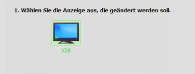

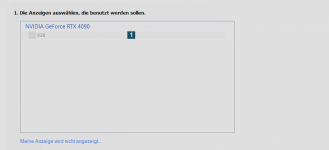

Ich nutze DP. Seit der 3090, weil es nur mit DP Funktioniert. Wird alles richtig erkannt. Siehe Bilder

Diese Frage, sirbenni1993, traue ich mich kaum zu stellen.
Monitor hängt an der Grafikkarte und nicht am Mainboard?
Aua, nicht schlagen, aua,
Nachtrag 2:
Probier alle DP Anschlüsse an der Grafikkarte aus

Ja Monitor hängt an der Grafikkarte. Kann das vielleicht ein Treiber Bug von NV sein?! Ich mein, es hat ja funktioniert. Bei der Treiberinstallation vonm NV hat Windows auch gemeldet Anzeige mit G-Sync angeschlossen )Bei der 3090) Und er macht es jetzt nicht mehr... Bin echt am verzweifeln..
